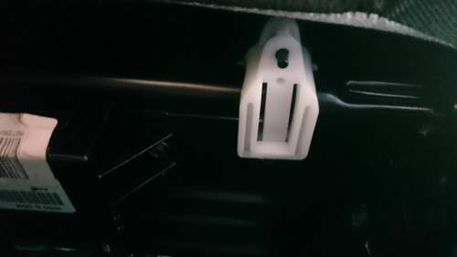

Bei mir wurde bereits eine Feldabhilfe durchgeführt aber leider hat es auf Dauer nichts gebracht. Etwa einen Monat hat es gehalten und dann kam nach und nach wieder Bewegung in den Sitz bis es dann wieder richtig geknarzt hat.
Momentan ist komischerweise das Knarzen wieder etwas verschwunden.😕😁
Ich wollte euch eigentlich schon früher ein Feedback geben. Die 2 Bilder hatte ich danach von der Unterseite mal gemacht.
Dsc-0204
Dsc-0202
Bei mir haben sie die Bewegung und somit die Geräusche am Sitz bisher abgestellt. Seit... 2? Monaten hält es. Gehe davon aus, das es auch so bleibt.
Lt meinem FOH konnte sich das Teil trotz Kabelbinder noch etwas bewegen. Das haben sie einfach abgestellt, indem sie irgendwas dazwischen geklemmt haben. Was und wie genau... keinen Plan. Solang es wie jetzt bleibt, bin ich zufrieden.
Könntest uns ein Foto machen, falls man was sieht 🙂
Wie kommt man zu den Schrauben die den weissen Plastik Teil halten ?
