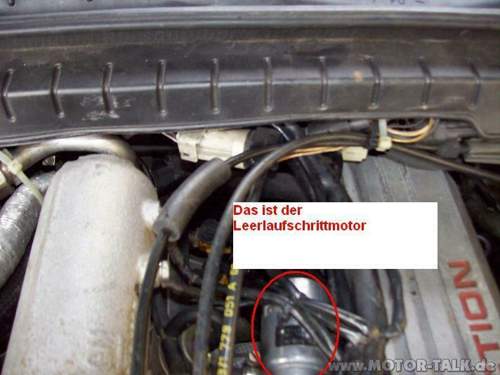

Hallo Babsi,
wegen den Ausgehen des Motors: Zwischen Saugrohr und Ventildeckel ist ein Aluteil. Das hat vorne am Eingang einen langen Schlauch und an der Seite einen kurzen Schlauch. hinten ist ein Stecker dran. Das ist der Leerlaufsteller, auch Leerlaufschrittmotor genannt. Wenn Du keine Angst um Deine Fingenägel hast, kannst Du das Ding selbst ausbauen und in den vorher gesorgten Bremsenreiniger legen. Der Schrittmotor ist durch die Blow-by-Gase (Kurbelgehäuse-entlüftung) verharzt. Nach den Reinigen kannst Du das Ding wieder einbauen. Das mache ich bei meinem Omega einmal in Jahr.
Getriebe: Da solltest Du in der Opelwerkstatt mal die Fehlercodes von Getriebe auslesen lassen und hier posten. Dann kann man den oder die Fehler besser eingrenzen.

@ Reinhard:
Deine Anweisung druck ich mir aus und schau mal, ob ich diesen Leerlaufsteller finde - Angst wegen der Fingernägel hab ich nicht (obwohl lang und lackiert), bin da überhaupt nicht heikel.
