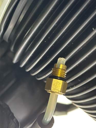

Mein S212 sackt über Nacht rechts hinten ab.
Mercedes E-Klasse S212
ich weiß das Thema wurde hier schon mehrfach geöffnet, allerdings konnte ich keine Hilfestellung zu meinem Fall finden.
Die Luftbälge hinten rechts und links habe ich vor knapp zwei Monaten erneuert, weil ich davor das selbe Problem mit dem Absacken der kompletten hinteren Achse hatte.
Nach dem Wechsel der Luftbälge war das Problem behoben, bis vor kurzem als ich bemerkt habe dass die rechte Seite morgens tiefer liegt als die linke Seite.
Nun die Frage was könnte die Ursache sein?
Würde mich über jede Hilfestellung freuen.
31 Antworten
Habe jetzt 1:1 das befolgt, so wie du es beschrieben hast, der Wagen bleibt heute über Nacht oben.
@Demiro1 schrieb am 2. Juni 2022 um 18:20:43 Uhr:
.. wenn alles dicht ist dann sollte das auch so bleiben.
Es genügt eben ein kleines Leck wo der Luftdruck ganz langsam entweicht.
Freut mich das du es offenbar hinbekommen hast.
