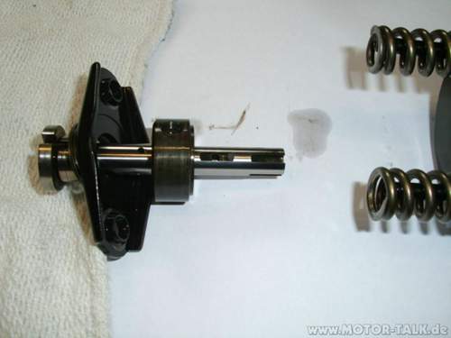

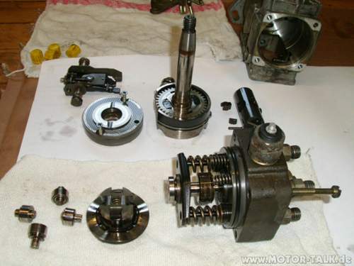

Damit der Marcus das auch glaubt, paar Fotos vom Innern einer Verteilerpumpe (VW). Die 4 kleinen Laschen (Flügel) drehen sich in dieser Exzenterscheibe, im VP Gehäuse, und saugen über den Filter den Diesel aus dem Tank (Vorförderung). Das Gehäuse steht unter Vordruck, und da holt sich der Hockdruckkolben den Kraftstoff, und verteilt über eine drehende Hubscheibe nach Zündfolge 1 -3 - 4- 2 den Kraftstoff unter hohen Druck zu den Düsen. Bei neueren VP ist auch etwas Elektronik mit im Spiel.
th
15-einbau-der-fluegelzellenpumpe
05-hochdruckkolben-mit-gemischstellring
12-bauteile-innen
