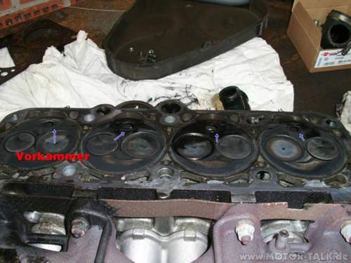

Wird wohl auch ein Zylinderkopf mit Vorkammer sein. Da kommst Du mit dem Draht nicht weit. Das heist Du stocherst da so paar cm in der Vor oder Wirbelkammer rum, kommst aber nicht auf den Kolben.
04-ventile
Wenn du mit dem Anlasser startest und sich der Zahnriemen und der Rest mitdreht, ist da nichts abgeschert; der Anlasser sitzt am anderen Ende der KW. Da das imho ein Vorkammerdiesel ist, stocherst du mit deinem Draht wohl auch nur in der Vorkammer rum, ohne auf den Kolben zu gelangen.
Wenn es so wäre, kann ich die Bewegung des Kolben nicht prüfen..
Wie geschrieben , er blokiert im eingelegten Gang. Ist das normal?
Aber warum null Kompression? Ich habe nur die Kerze raus gedreht und zwei verschiedene Adapter ausprobiert, Meßgerät drauf und den Anlasser drehen lassen.
