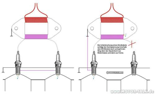

Ist eine Zündleitung defekt, kann der Funke gleich bei zwei Zylindern nicht überspringen.
Der Fall das die Zündleitungen undicht werden und der Funke sich nach außen gegen Masse den Weg sucht, kommt -im gegensatz zu früher beim Vectra- fast gar nicht mehr vor. (Stichwort Platik Ventildeckel)
So baut sich eine überhöhte Zündspannung auf die mit jedem Auslösen immer höher steigt bis sie innen von der Sekundärspule auf den Kern(also nach Masse) durchschlägt. Jetzt läuft er plötzlich wieder auf fünf (beim R4 auf drei) Zylindern. Nur daß jetzt das DIS kaputt ist.
Der Effekt das beim vorsichtigen Gas geben der Motor scheinbar normal läuft, beruht auf der Tatsache, daß der Funke um so schwerer zündet (sich ein Plasma bilden kann) je höher die Verdichtung also der Füllgrad ist.
(Die Physikalischen Bedingungen im Brennraum für HV-Anlagen sind ein Doktorthema für sich.)
Daraus folgt wird der Isolationsgrad im Brennraum höher, schlägt irgendwann der Funke im Inneren des DIS-Moduls gegen Masse durch und der Kerislauf der zweiten beteiligten Kerze ist wenigstens wieder geschlossen.
Dazu kommen Effekte der entstehenden Temperaturen im Bereich der Funkenstrecken, sich dadurch bildende Kohlenstoffverbindungen (Brandspuren) in der Isolierung, Hitzebedingte Verflüssigung von Isoliermaterialien, und, und, und.....

ist es nicht so das er bei einem defekten Zündkabel immer rotzig laufen würde und nicht nur unter Last?
Heiko
Da weird das DIS-Modul schon ne Grätsche gemacht haben.
Bei defekten Zündleitungen laufen immer zwei Zylinder nicht mit.
Wenn nur einer fehlt ist -wie fast immer- das DIS-Modul der Übeltäter, sehr, sehr selten eine Kerze, oder ein Einpritzventil.

Wäre es denn nicht logischer , daß bei , einem , Zylinderausfall , ein Kabel , dafür infrage kommt .
Und beim defekten Dis , wo ja 3 Doppelfunken-Zündspulen drin sind und beim Ausfall , einer dieser drei Spulen ,
dann der doppelte Zylinderausfall , in Frage kommt ?
Ich bin mir sicher , daß du meine Wissenslücke wieder schließen kannst . oder es mir zumindest erklären kannst ,

Ja, kann ich,...😛

Ähm....Es wäre jetzt ein leichtes zu sagen , ich habs verstanden . 🙂
Hab ich aber noch nicht .
Gib mir 10 Minuten , um es zu verabeiten . 🙂
Hi ,
Jetzt hab ich`s glaub , gefressen . 🙂
Ich weiß jetzt auch wo mein Fehler in der Denkweise war .
Ich dachte nur vorwärts im Schema .
Also so ungefähr waren meine Gedanken .
Von der Enstehung im Zündmodul , über das Zündkabel und dann zur Zündkerze und quasi zum Zylinder .
Das wäre bei mir so gewesen : Doppelfunkenzündspule defekt = 2 Zündkabel ohne Saft = 2 Zündkerzen und somit 2 Zylinder-Ausfall .
Oder ausgehend von der Mitte im vorhandene Fall , sprich ein Zünkabel defekt = 1 Zündkerze und somit 1 Zylinder - Ausfall .
Jetzt kommt wahrscheinlich mein Entscheidender Denkfehler :
Nicht nur vorwärts sondern rückwärst , sollte man bei der Geschichte denken .
Von der Mitte , also defektes Zündkabel ausgehend , in Richtung DIS , anstatt in Richtung Kerze .
Dann schlägt es das DIS Modul zu Brei , und weil jetzt die Doppelfunkenzündspule defekt ist , an dem eines der defekten Zündkabel hängt , bekommt das Partner-Zündkabel logischerweise auch kein Saft .
Ergo = 2 Zylinderausfall , bei einem Zündkabeldefekt .
Vorrausgesetzt das DIS geht defekt , beim Zündkabelmalör . 🙂😛
Kann man das so sehen , Kurt , oder muß ich doch noch erst den Doktortitel machen , um es zu begreifen . 😁😛🙂
