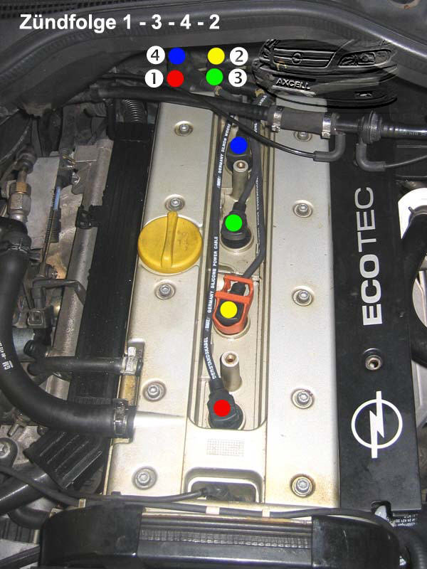

Danke Dir ! Zündreihenfolge währe möglich leider steht auf der Zündspule nirgends eine Belegung so dass ich nicht weiss wo an der Zündspule der 1te 2te 3te & 4te Zylinder ist, Die steuerzeiten passen ganz exakt hab diese jetzt 3mal überprüft ! gibt es einen Plan von der Zündspule in welcher Reihenfolge die Zündkabel auf welchen Zylinder kommen ?

Hallo Matzs0710,
anbei die Nummern zur Belegung der Zündkabel für das DIS-Modul

Hallo, was ist mit den Zündkabel, stimmt die Reihenfolge???

Schau mal was die Suche da so feines hervor bringt!
Da hatte Axcell schon mal ein schönes Bild gebastelt und hier verlinkt.
Zündfolge X20XEV
