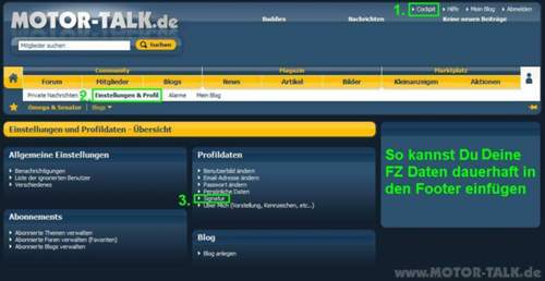

Sei doch so Gut und schreib Deine FZ-Daten unten in der Fußtext, damit man nicht Rätselraten muß "wat hat der den für ne Karre"
Schau halt mal bei mir oder anderen, was da so alles wichtig ist und mache es so, oder ähnlich.
Wie?
Schau es Dir im Anhang an.
Fz-daten-in-den-footer-eintragen
Ik hab ein 94er Omega 2.5 v6 warum???
Damit -wenn Du das nächste mal eine Frage hast- nicht nochmal extra wieder gefragt werden muß, was Du für ein Fahrzeug hast!
Das bleibt dann immer unter jedem Post den Du hier machst und jeder kann es gleich sehen.
Hast also doch nicht geschaut, was da so alles steht, oder?
