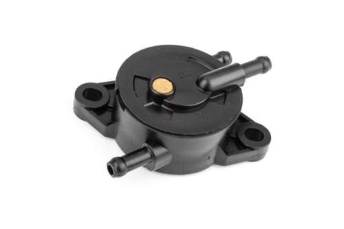

beim Roller des TS sitzt der Benzintank unterm Trittbrett, weshalb auch eine Membranbenzinpumpe statt eines „Unterdruckbenzinhahns” benötigt wird.
Die Membranpumpe wird mit ihrem (Unter-)Druckanschluß beim Zweitakter oftmals am Kurbelgehäuse angeschlossen, worin alternierend Unter- sowie leichter Überdruck herrscht. Sofern die Einlaßmembran einen größeren Spalt hat, kann es in solch einem Fall durchaus vorkommen, daß die Membranbenzinpumpe nicht korrekt fördert.
Gruß Wolfi

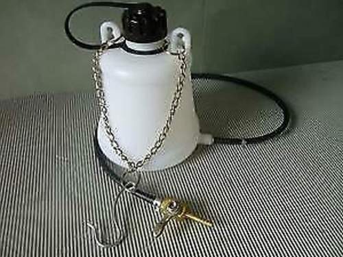

PS: Mit einem externen Hilfstank (s. Anhang) könntest du eventuelle Probleme mit der Kraftstoffversorgung vom Benzintank bis zum Vergaser ohne »Rumpobiererei« eindeutig und schnell diagnostizieren.

Super Tipp danke Dir ich werde erstmal das Ventil bestellen das sich im Tank befindet ich denke damit sollte sich das Problem dann auslösen lassen ,sollte das nicht klappen kommt der Hilfstank zum Einsatz.

Du hast anscheinend den Unterschied zwischen einem Unterdruckbenzinhahn und einer Membranbenzinpumpe nicht verstanden, worauf ich in diesem Beitrag eingegangen bin.
Die Pumpenmembran im Inneren der Benzinpumpe muß sich hin und her bewegen, damit der Kraftstoff aus dem tiefer liegenden Benzintank zum Vergaser »hochbefördert« wird. Du müßtest daher zum manuellen Testen der Membranpumpe am mit 'P' bezeichneten Anschluß abwechselnd saugen und reinpusten.
Gruß Wolfi
PS: Auf dieser Skizze ist die Auslenkung der Pumpenmembran in »beide Richtungen« sowie die beiden zwingend erforderlichen Plattenventile im Inneren der Benzinpumpe schön dargestellt. Ein Überdruckventil (Kugelventil) besitzt nur eine Pumpe, das macht bei einem U-Hahn auch keinen Sinn.
Ein Unterdruckbenzinhahn findet nur Verwendung bei einem höherliegenden Kraftstoffbehälter, wenn z.B. der Benzintank unter der Sitzbank platziert ist.
