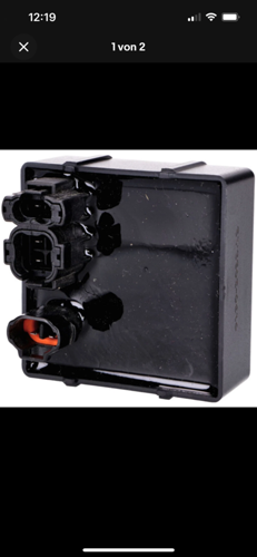

Guten Tag und zwar hab ich ein Problem ich habe mir einen bastel Roller gekauft denn ich wieder fit machen will und zwar der Piaggio NRG power Euro 4 Version. Das Problem ist es würde die cdi rausgeschnitten ( wusste ich vor dem Kauf nicht ) Da wo die cdi sein soll ist nichts und die Stecker dafür würden abgeschnitten. Das heißt gucken wo ich neue Stecker her bekomme und die dann dran löte das Problem ist ich finde kein Schaltplan dafür. Ich weis nicht welcher kabel wo dran kommt Also falls jemand so nett wäre es bei sich einfach abzufotografieren wäre es echt nett Ich poste auch Bilder wie die Kabel zb aussehen und welche cdi da dran muss zum Glück hat die cdi die typischen cdi Stecker die könnte ich zum Glück neu bestellen (besser gesagt der 4 und 2 Pin ) was das der andere 2 Pin macht kein Plan
33 Antworten
Hier die Kabel und die Cdi die dran muss
Es wäre als erstes zu klären ob dein E4 Roller überhaupt eine CDI hat oder doch eher eine ECU. E4 sollte ECU haben.

Schauen was da verbaut ist.
Bei E4 sollte ein elektronisch gesteuerter Vergaser verbaut sein der ECU gesteuert wäre.

Zur Erreichung der Euro-4 Abgasnorm besitzen die Zweitakter von Piaggio ein elektronisches Steuergerät (s. Bild 1), welches neben der Zünfunkenerzeugung auch die Aufgabe hat, das elektromagnetische Luftventil (s. Bild 2) zum Vergaser zu takten, womit das Kraftstoff-/Luftgemisch angepasst wird.
Des Weiteren wird die Motortemperatur ans Steuergerät übermittelt und ein Katalysator im Auspuff samt doppeltem Sekundärluftsystem (s. Bild 3) ist ebenfalls an Bord. Einzig die Lambdasonde zur Gemischanpassung mittels geschlossenem Regelkreis fehlt, weil dies bei einem kurbelkastengespülten Zweitaktmotor mit seinem offenem Gaswechsel keinen Sinn macht.
Gruß Wolfi
PS: Wer mit einem kaputtfrisierten Roller auf die Schnelle mal locker 1.500 € Gewinn erzielen möchte, der sollte sich zunächst mal richtig mit der Materie beschäftigen. 😁
