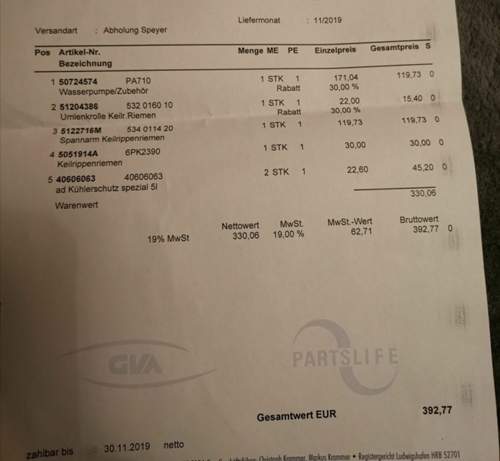

@austriabenz
Meinst du das Teil?
https://www.motor-talk.de/.../...enscheibe-kurbelwelle-i203398307.html
Yess
OK,
Das wurde schon kontrolliert.
Da habe ich schon ein paar Euro in die Hand genommen und Teile ersetzt.
