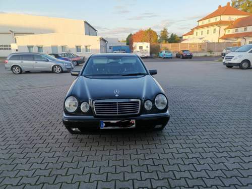

Habe mir einen E 320 gegönnt.
Er ist Bj. 12.99 und hat 88000Km
aus erster Hand.
Mängel ein wenig Rost,
und wurde in den letzten Jahren sehr wenig bewegt. (Besitzer wurde krank)
Jetzt die Frage was sollte als erstes gemacht werden? Außer Reifenwechsel, Dot von 2001?
Er hat ein Automatik Getriebe
Danke für Infos

Glückwunsch zum Sternenkreuzer, schick, schick.
Vormopf, EZ 12/99 und Reifen von 2001? Passt für mich nicht so richtig zusammen.

Glückwunsch zum neuen. Sieht gut aus das Auto.

Glückwunsch zum neuen Wagen.
Sieht gut aus.

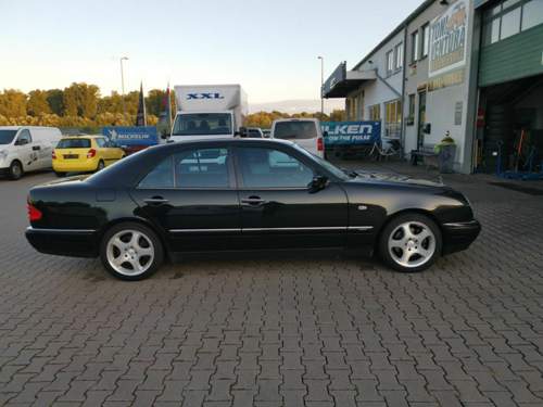

Noch ein paar Bilder.
Ach ja ist ein Avantgarde.

Volle Ausstattung, wenig gelaufen, nur Schiebedach und Xenon fehlen? Tolle Optik, ein Vormopf.... Ich denke der Preis ist i.O. .
Interessant wäre, ob er Roststellen(auch von unten) hat.
Ob es ein guter Kauf war, merkst Du beim Fahren, wenn er die nächsten Jahre keinen Ärger macht.
