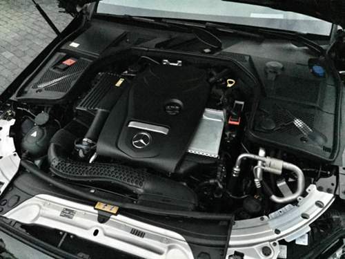

M274-c250
Hallo Landgraf, danke für die Info!
Was die Anzahl der Wasserpumpen betrifft: Für den Ladeluft-Wärmetauscher müsste es ja auch noch eine weitere geben, ist sicher ein separater Kühlkreislauf mit Niedertemperatur-Luftkühler. Wo der sitzt hab ich bei dem kurzen Blick zum Kühler leider nicht gesehen.
Der Motor hat ja m.W. auch eine externe Abgasrückführung mit Wasserkühlung, kann mir vorstellen dass das auch ein bisschen zur schnellen Erwärmung beiträgt.
Fahr ja im Moment - noch, der S205 C200 ist schon bestellt😛 - den 5er mit N53B30-Motor, d.h. mit Schichtladebetrieb im Teillastbereich. Hat BMW beim N20 (Vierzylinder-Turbo) leider wieder aufgeben, die setzen jetzt auf ihre Valvetronik.
Da mir der 5er Nachfolger F11 inzwischen einfach zu groß ist, war mein Favorit eigentlich der 3er GT.
Die neue C-Klasse hat mich aber nicht zuletzt wegen der Technik (Assi-Paket, Luftfederung...) überzeugt. Bei der Probefahrt hat mich übrigens die Sport/-Komfortlenkung begeistert, die BMW-Lenkung ist da bei Straßenunebenheiten viel nervöser.
Hab zum M274 im Internet schon einiges recherchiert, werde aber bestimmt noch öfter auf Dich zukommen, nochmals vielen Dank.

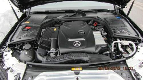

Ja, ich. Mein 180er sieht genau so aus auf den ersten Blick. Hat der das auch ? (siehe Foto)
LG Porschehans
Img-3260
Was genau meinst Du @Porschehans ?
Der M274 DEH 16 hat keine geschichtete Direkteinspritzung, sondern immer ein homogenes Kraftstoff-Luftgemisch.
Er hat auch nur vier (statt acht) Gegengewichte an der hohlgegossenen Kurbelwelle und verfügt nicht über einen Massenausgleich mit Ausgleichswellen wie die beiden 2-Liter Varianten.
Eine elektrische Wasserpumpe mit beheiztem Thermostaten hat der kleine M274 ebenfalls.
Das Verdichtungsverhältnis ist beim 1,6-Liter bei 10,3:1 und der maximale Ladedruck bei Vollast liegt bei 1,20 bar.

Ich meinte den wassergekühlten Ladeluftkühler.
Den hat dein C180 auch, sieht man ja auch sofort auf deinem Foto! 🙂
@Der_Landgraf schrieb am 16. Februar 2015 um 17:13:40 Uhr:
o.k., danke Landgraf.
