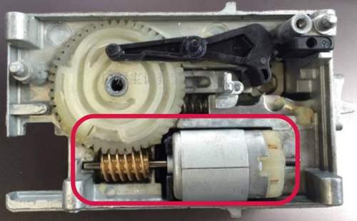

Ein Starthilfe Spenderfahrzeug mit laufendem Motor gibt ca. 14V aus. Eine ausgeliehene Batterie 12,5V wenn sie voll ist. Wenn nicht 11,5V deshalb hat nichts geknistert Eine freie Werkstatt kann möglicherweise ELV ausbauen falls Starthilfe nicht klappt. Dann einschicken, oder vor Ort einen Instandsetzer finden...müsste wesentlich schneller gehen als 2-3 Wochen.

Eine der Theorien besagt wie ich Dir bereits am 07.03. um 21:02:39 geschrieben habe:"Vielleicht hat die ELV mechanisch entriegelt, aber den entsprechenden Schalter noch nicht erreicht und deshalb gibt es keine Startfreigabe. Vielleicht ist das Motorchen unterwegs verreckt..."
Du bekommst momentan keine Startfreigabe aus welchem Grund auch immer. Wenn Du keine Starthilfe ausprobiert hast, hat ein Weiterdoktern keinen Sinn mehr. Vielleicht kann ein Fehlerspeicherauslesen helfen, aber wie willst Du es auslesen lassen wenn die Zündfreigabe fehlt. Hat ein Marder an einem Kabel geknabbert? Ferndiagnose ist in diesem Fall leider nicht möglich.

ELV Motorchen
