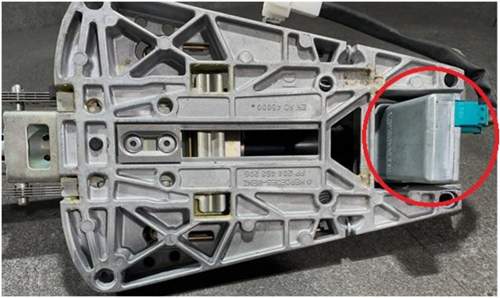

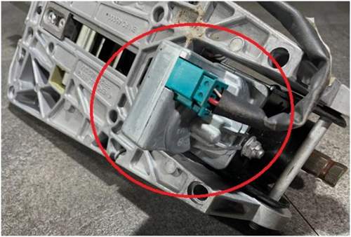

Als ich schrieb "mach es einfach" hast Du an der Lenksäule geklopft bei eingestecktem und nicht verdrehtem Schlüssel probiert? Ausbauen der ELV ist nicht schwer, aber ohne Werkzeug im Hotel hast Du keine Chance. Wenn ELV gesperrt ist muss die Lenksäule raus, wenn nicht reicht sie nur zu lockern und die oberen 2 Schrauben nur bis kurz vorm Schluss auszudrehen. Wegen 377km kann Dir leider nicht helfen. Kenne jemanden der innerhalb weniger Minuten (ca. 45) eine gesperrte ELV aus einer ausgebauten Lenksäule ohne Flex ausbauen und der ELV ein neues Leben einchauchen kann. Auch sonntags...Er hat mir damals mein Allewertestes gerettet. Der :-) hätte dafüt ca. 3 Wochen benötigt und ein Haufen Moneten dafür verlangt.
@SNesti schrieb am 8. März 2025 um 13:46:37 Uhr:
Habe jetzt unten die Verkleidung abgemacht 3 Torx
Nun Schlüssel rein ohne zu drehen, und unten gegen klopfen? Airbag kann nicht auslösen?
Und wenn ich Schlüssel reinstecke geht bei der km/h anzeige Uhr Temperatur prnd Anzeige an. Sonst keinerlei Display auch Fensterheber gehen nicht egal wie ich Schlüssel drehe, nach ca 1 Minute wird dann alles dunkel bzw aus.
Bei den Leuten die geklopft haben ist der Luftsack nicht explodiert, die Beschleunigungssensoren befinden sich an der Karosserie. Manche haben berichtet dass bei einer höheren Temperatur ihnen die ELV ganz kurz angegangen ist, dass das Motorchen zum letztem Atemzug hat sich überreden lassen. Haartrockner und die ELV erwärmen.
Dieses Teil sollte erwärmt und beklopft werden.
Elv-eingebaut
Elv-eingebaut
@SNesti schrieb am 8. März 2025 um 14:32:51 Uhr:
Ja nur kann ich nirgendwo Föhn anschließen stehe mitten in der Stadt auf Parkplatz und keine Elektronik geht ja an außer zv Radio und kurz Display. Kann es evtl doch an zu schwacher Batterie liegen?
Starthilfe von jemanden wäre auch eine Möglichkeit. Danach eine längere Strecke fahren, oder den Motor nicht mehr ausschalten und nach Hause fahren. Falls die Zündung angeht und der Motor startet zu Hause einen ELV Emulator einbauen lassen. Normalerweise je nach Modell steht schon im Display "Batterie schwach".
