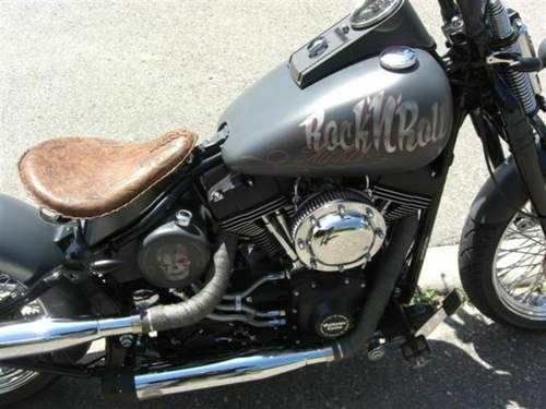

Servus Gemeinde,
solangsam aber sicher tut sich was bei mir! Von daher lohnt es sich auch mal etwas drüber zu schreiben! Ich fang einfach mal an! Da ja diverse Teile beim Pulverbeschichten sind haben wir erstmal angefangen die vorhanden, nicht ganz so schönen Teile umzubauen! Z.B. wir haben die Lenkerklemme mit integriertem Tacho+Drehzahlmesser und Kontrollleuchten zerflext,Drehzahlmesser kam in die Tonne,in die Lenkerklemme haben wir vier Löcher gefräst und dort die Kontrollleuchten eingesetzt! Für den Tacho haben wir ein Va Rohr aufgeflext,dieses ist dann aufgesprungen und da haben wir den Tacho reingesetzt....mittels angeschweißten Steg kommt dieser nun neben den Tank! Desweiteren ist mein neuer Sattel gekommen,der alte also runter und dabei kam uns das grauen entgegen! :/ Die Elektronik sieht echt übel aus!!! Also haben wir erstmal dort weiter gemacht,diverse Strippen neu gezogen,die Hupe verlegt,Kontrollleuchten neu angeschlossen,neuen Scheinwerfer getestet usw. sind aber heute noch nicht fertig geworden mit der Elektro-Geschichte....
Mein Bruder fährt jetzt seid über 30 Jahren Motorrad und seid über 20 Jahren Harley....über die Jahre haben sich viele viele Teile angesammelt und da die Sporty eh gerade ziemlich Nackt war legte er seinen alten Mustang Tank und dazu meinen neuen Sattel auf! Ich persönlich fand den auch ziemlich cool! Jetzt mal abgesehen von dem Airbrush (das Brush wurde 95 gemacht,ein Bild von seiner Lieblingsband) wie findet ihr den Mustang Tank im vergleich zu dem anderen....Hat halt bestimmt 4-5Liter weniger Volumen!
Hab mal bei Ebay geguckt... Ebay Tank ....kann man so einen gebrauchen oder sind die Gülle!? Hat einer so einen schonmal gekauft? Wenn ich mich dafür entscheiden würde, müßte ich am Rahmen Bohren um den Mustang zu Befestigen!? Das gibt wahrscheinlich Ärger oder!?
Oh man,ich glaub ich hab noch viel mehr fragen,aber meine Birne ist gerade ziemlich durch...kommen bestimmt noch....
Beste Grüße Kai
P.S. Das mit dem Motogadget Tacho hat sich somit auch erledigt! 😉

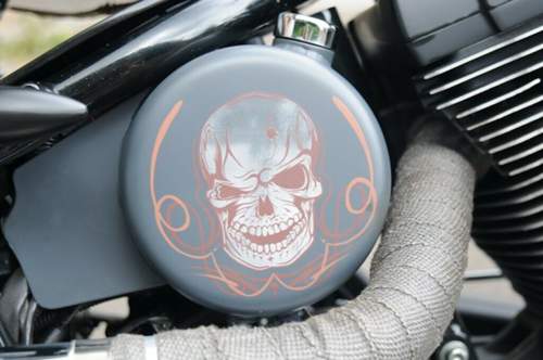

Samma wer hat Dir den den Auspuff getapet?? Ne Lernschwester im ersten Lehrjahr? Datt machsse doch hoffentlich nomma neu!! 😉

@ Brus
Hey Brus, eine frage nochmal bezüglich des Hitzeschutzbandes!
Also,anfeuchten...drum wickeln...alles in Ordnung! Alles klar!
Nur....und jetzt zur frage! Sollte ich die umwickelten Pipes dann quasi noch im feuchten zustand ein Fahren!? Also einbrennen? Oder ist das Ergebnis genau so gut wenn ich sie einfach so trocknen lasse!
Denn solange die Felgen noch nicht eingespeicht sind....ist logischerweise auch nix mit ein Fahren! 😉
Danke und Gruß
Nein, dass Band soll und kann sich nicht 'Einbrennen"!!!
Das Band dehnt sich im nassen Zustand etwas und wenn man es dann schön stramm umlegt, zieht es sich beim Trocknen noch ein wenig zusammen und sitzt perfekt um den Auspuff, ohne zu verrutschen!!!
Dabei ist es egal, ob es langsam an der Luft trocknet oder schnell durch den heißen Auspuff!!!
Gruß Brus
😁 "Einbrennen" war der falsche Audruck! Sorry! 😉
Ich dachte das das Band sich am Anfang durch die Hitze etwas verschweißt...also in sich....nicht in den Auspuff! 🙂
Aber danke nochmals!

....ach noch was auf dem zweiten Bild sieht man die Abdeckung von den Sicherungen...die musste ich nach kaufen....weil nicht vorhanden! Da waren aber keine Schrauben dabei! Hat zufällig jemand die passenden!?
Jetzt gehts ja noch.
Wäre schade um die Bandage!
.... 😁 zugeben jetzt wo ihr das so sagt....und ich mir das Foto nochmal genauer betrachte.... 😉 kommt es mir auch "etwas" dick vor... 😛
....ok,zugeben war mein erster Versuch...das andere Rohr ist noch blank... mit euerer Kritik klappts beim zweiten anlauf bestimmt besser! 😎 thx
...hab aber ehrlich gesagt auch keine gute Vorlage finden können im Netz...immer wenn ich die Google Treffer vergrößert habe blieben vom Band nur Pixel übrig...
Jou, absolut richtig!!!
Das geht so garnicht!!! Das Band sollte über den gesamten Auspuff in gleicher Überlappung aufgewickelt werden. Also schön gleichmäßig!!! Hast Du am Krümmer angefangen???
Ich mache Morgen mal ein paar Fotos!!!
Gruß Brus

Ganz geil Dein Umbau. Besonders die Lackierung und die Felgen gefallen mir.
Das Hitzeband würd ich aber nicht bis zum Ende wickeln. Sieht schöner aus, wenn da noch ein bischen
Chrom rausblitzt.
