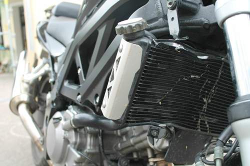

- Kühler ist abgerissen und verbogen

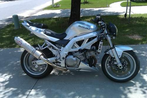

3. Buell Umbau
Ich habe im Netz schon einige Bilder gesehen und viele Foren durchgelesen.
So ein Buell Umbau find ich ziemlich geil, und da bei meiner Suzi der Scheinwerfer und alle Halterungen Schrott sind, könnte ich ja mal was anderes dran machen. Hat jemand bezüglich des Umbaus Erfahrungen? Das anbauen werde ich übernehmen. Scheinwerfer wird kein Problem sein. Aber wie mache ich das Windschild dran? Darüber habe ich noch nichts im Netz gefunden obwohl ich schon einige Seiten durchgelesen habe. Und wie sieht das dann mit dem Tüv aus? Wird der Onkel beim Tüv ein Problem damit haben?

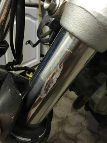

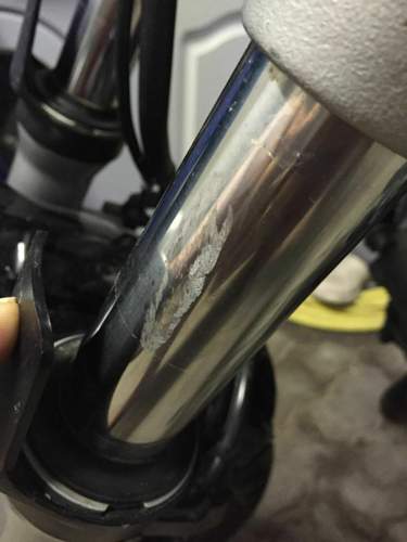

Ich habe mir die Suzi ma ganz genau von vorne und vom Rahmen angeschaut. es sieht auf dem ersten blick für mich als laie so vom optischen her ganz gut aus. Scheint nicht Verbogen oder beschädigt zu sein. Jedoch habe ich an dem Standrohr einen Oberflächlichen Kratzer der ca 2 cm Breit ist und ca 4 cm lang ist (ich denke es heißt Standrohr, dieses Rohr welches nach unten in das breitere Rohr eintaucht) entdeckt. Ist das schlimm oder sollte das lieber auch ersetzt werden?
Kann es aber auch einfach nur sein, dass mein Lenker nur schief dran ist? Also nicht verbogen in dem Sinne sondern einfach nur nicht in der richtigen Richtung sitzt. Das pasiert ja häufig bei Fahrrädern wenn man Stürzt. Der Reifen schaut nach Vorne, jedoch der Lenker in eine andere Richtung. Wie kann ich sowas feststellen und wieder richten. Gibt es bei der Stelle wo der Lenker mit dem Motorrad verbunden ist so eine Art Einrastpunkt? So dass sich der Lenker dort "einsetzt" oder muss man das irgendwie selber ausrichten?
Wenn der Kratzer nur in einem Bereich, wo es NICHT in das Tauchrohr eintaucht, dann ist das nur ein optischer Mangel. Wird halt rosten. Wenn es eintaucht, wrd das den Simmerring beschädigen, die Gabel wird ölen und dann gibt es keinen Tüv.
Ausrichten musst Du die Gabel selbst. Leg eine ebene Platte auf beide Stanrohre gleichzeitig. Wenn sie nicht kippelt, ist die Gabel richtig ausgerichtet.
Lass bitte noch jemanden mit Ahnung über das Mopped gucken. Dir fehlt ganz offensichtlich Erfahrung, um Unfallschäden zu beurteilen.

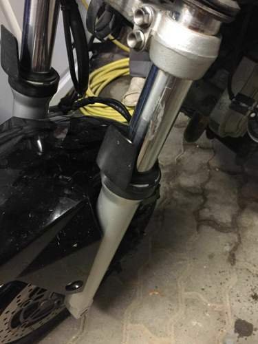

Vorhin war mein Nachbar da. Er fährt seit mehreren Jahren Motocross und repariert seine Maschine selbst. Er hat sich das mal angeschaut. Er hat mit seinem ganzen Gewicht die Feder eintauchen lassen, dabei kam der Kratzer ca 3 cm vor dem Simmerring zum stehen. Außerdem fühlt sich das an wie eine Beule wenn man mit dem Finger drüber geht und nicht wie eine Delle. Wird bei einem Schlagloch/Unebenheit auf dem Asphalt oder beim Bremsen die Feder noch tiefer eintauchen als mit der gesamten Masse eines ca 100 Kg Menschen der die Federn im Stand eintaucht?
Hab mal vorhin noch ein paar Bilder vom Standrohr gemacht.

Grenzwertig.
Kannst es erst mal so lassen und die Gabel beobachten, ob sie zu ölen anfängt. Dann müsstest Du die Simmerringe wechseln. Die Kosten 15-20 Euro + Einbau.
Sorry, grade erste gesehen, dass Du "Beule" schreibst. Mit ziemlicher Sicherheit ist das Rohr an der Stelle verbogen. Muss auf jeden Fall getauscht werden.
Ich kann mir einfach nicht helfen - irgendwie wirkt die Gabel doch nicht mehr ganz intakt. Wenn Du die Suzuki liebst und wirklich halten willst, dann kannst Du richtig Euro in die Hand nehmen und die Front auf USD umbauen. Ist aber Aufwand und nicht billig.
Schönen Sonntag allerseits.

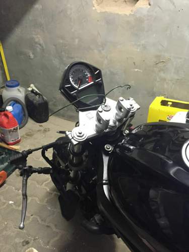

Ich wollte euch nur nochmal am laufenden halten. Es war ein Mechaniker da der sich das ganze angeschaut hat. Die Gabel sei soweit zum Glück noch fit. Lediglich der Lenker ist verbogen, den bekomme ich aber neu fürn fünfziger, desswegen halb so wild😁
Ich werde als nächstes erstma alle Teile bestellen.
Doppelscheinwerfer 79€
Buell Windschild 29€ + Lackierung vielleicht 20€?
Scheinwerferhalter 30€
Lenkerendspiegel 45€
Lenker 50€

Habt ihr vielleicht noch Anregungen um etwas anders zu machen? bis auf den Doppelscheinwerfer und dem Buell Schild ist bis jetzt alles Original. Aber bitte keine Vorschläge mit USD Umbau oder ähnlichem, nichts für ungut "twindance" ist mir einfach etwas zu teuer 😁 Ich meine Änderungen die nicht so arg teuer sind.
Ich werde euch aufjedenfall am laufenden halte, ich denke es gibt einige die gern Wissen wollen wie es ausgehen wird.
Ich werde mir etwas Zeit lassen mit allem. Und wenn alles Fertig ist werde ich noch Bilder hochladen.
Schönen Tag noch, und eine Sturzfreie fahrt (Y)

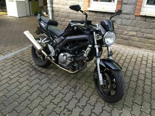

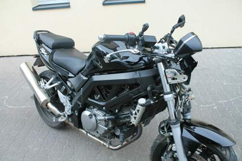

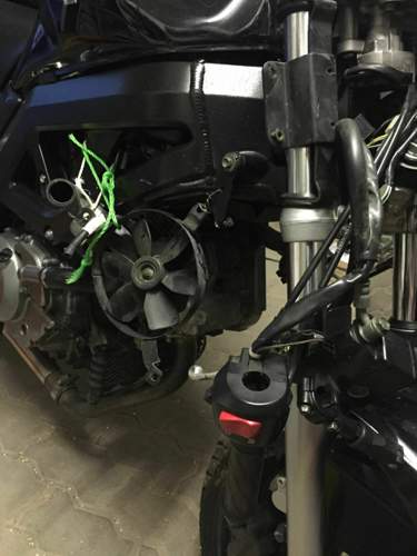

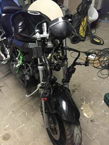

Achja, und aktuell sieht die kleine so aus --->
Img-2063
Img-2064
Img-2066
Danke für die Rückmeldung und viel Spaß beim Projekt. Evtl. kannst Du ja noch ein paar Mäuse durch Gebraucht-Teile sparen. Die Bucht ist voll mit Angeboten und auch bei http://www.bike-teile.de/ kann man gut kaufen. Nur ganz auf die Schnelle - der Lüfter steht für 35 Ocken http://www.bike-teile.de/index.php?seite=einzel&teilid=1488120

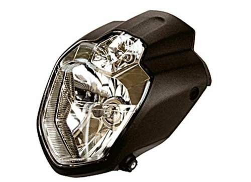

Hi Leute, ich hab mal wieder eine frage,
und zwar habe ich den Scheinwerfer vom MT-03 entdeckt welches für 120€ auf Ebay zu kaufen gibt.
Sieht auf einer Suzuki Sv meiner Meinung nach ziemlich gut aus.
Der Scheinwerfer mit Halterung kostet aber 299€. Hat jemand Erfahrungen mit dem Scheinwerfer? Wenn ja, mit welcher Halterung habt ihr das angebaut. Könnte man auch einfach eine Universal Halterung für ca 30€ nehmen?

Hallo erstmal, zu dem Scheinwerfer habe ich in eineigen Foren gelesen, der soll bei längerem Gebrauch Probleme machen, er verformt sich unter Dauereinsatz wegen der Glühlampen...
