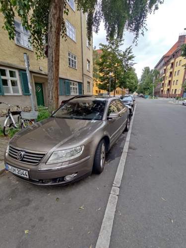

Heute habe ich einen 2009er Phaeton 3.0 TDI gekauft und am Montag wird er bei mir angeliefert.
Bereits bekannt ist, dass das Kessy abgesoffen ist.
Werde ich ausbauen und einschicken zur Überholung. Den Wassereintritt vermute ich bei Schiebedach und Co. Habe mich da gut eingelesen und gehe Schritt für Schritt ans Werk.

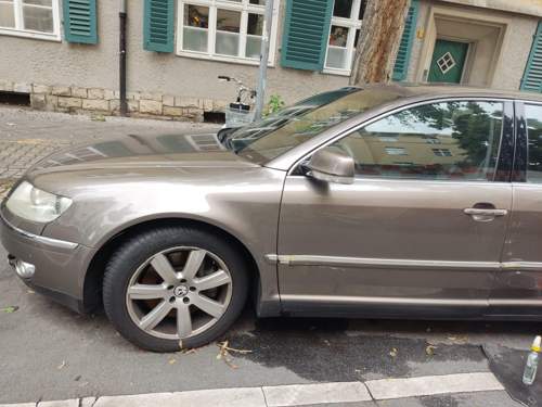

  • Bei Nebelscheinwerfer Abdeckung weg
  • Seitenleiste Fahrertüre beschädigt und Kratzer an Türe

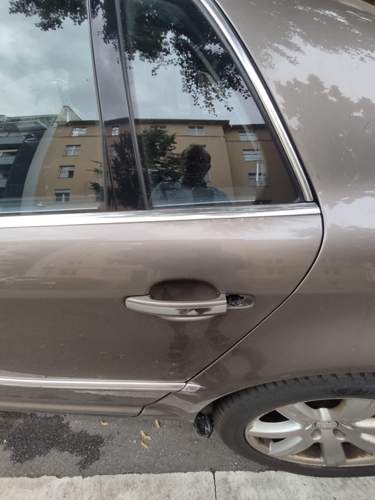

  • Türe hinten links beschädigt: Ist es besser eine gebrauchte Türe zu besorgen oder kann man das noch halbwegs günstig ausbessern lassen?
  • Abdeckung Türgriff HL fehlt

Vorne
Fahrertüre
Fehlende Abdeckung
