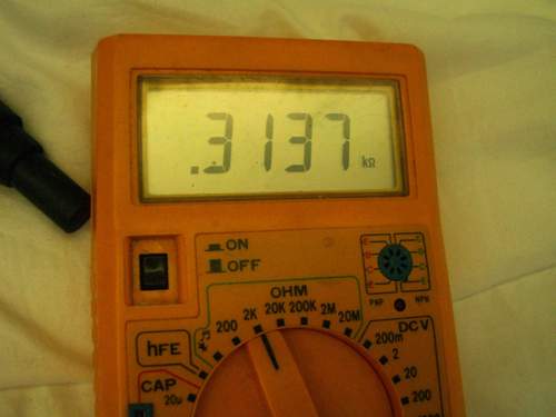

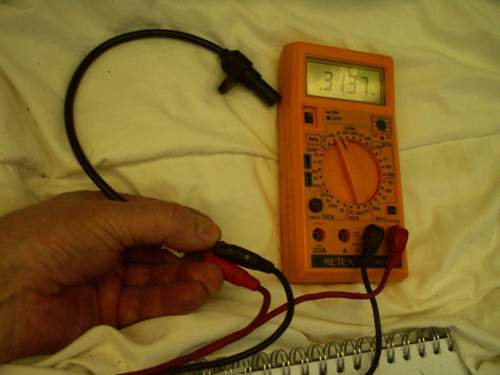

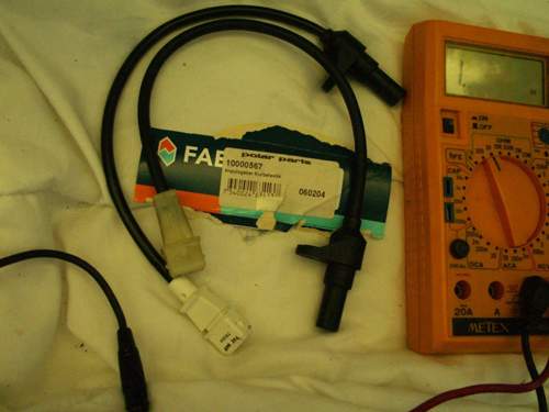

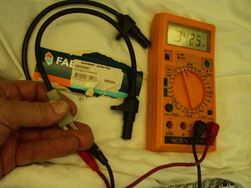

Als mal die Frage aufkam, welchen Widerstand so'n KWS hätte, und jemand meinte 300Ohm, hatte ich mal bei einem Neuen und einem Gebrauchtem nachgemessen. Allerdings nicht nochmal 'umgepolt' getestet - wäre interessant, ob da nicht noch ein 'Diödchen' :eek: mitintegriert wäre; was dem Sensor eine Polung/Polarität verpassen würde :rolleyes: .

@alexosalexos Moin, 3,5 k ? 3500 Ohm ? Die Bilder zeigen das Messgerät auf Bereich/Stellung 2k Ohm ... also 2000 Ohm (max.) ... die Anzeige zeigt 'theoretisch' 3000-irgendwas, was also schonmal gar nicht sein könnte, wegen eben dem max.-Messbereich 2k ;-)) .
"Locker übersieht" man, in diesem Display, den kleinen 'Punkt' an allererster Stelle vor den Zahlen ;-) .
Messerscharf denkt man der Wert wäre 3456... od. noch "schlimmer" 3456000 (rechts am Rand ist ja noch ein kleines "k") , dann also 3,456 MegaOhm !! ;-)) .
Durch den 'Punkt' dort links will die Anzeige, bei dem Exoten-Messgerät jedenfalls, aber quasi 0.3456 k darstellen .... also 0KOMMA3456 x 1000 ; daraus wird rechnerisch 345,6 Ohm :cool:
