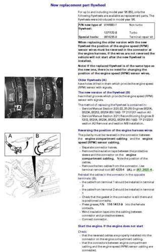

Ich habe einen 94er B5252s, der bei KM 320.000 eine neue Kupplung eingepflanzt bekam und - nach Aussage meines Meisters - auch eines neuen Schwungrades bedurfte. Das Ding war schweineteuer, alles klappt seither, nur ist das Startverhalten nicht genauso wie vorher (Erstbesitz).
Da das Schwungrad neu kam und Volvo eine neue Version herausgegeben hat, gab es dazu auch ein Serviceupdate seitens Volvo, dass bei einem neuen Schwungrad der KW Sensor umgepolt werden muss.
Was meint die Schwarmintelligenz? Warum kommen die Wikinger auf die Idee, einen dummen Signalgeber, der ein Kennfeld auf dem Oszillographen hinterlässt, umzupolen? Die sind ja auch nicht blöde?

Weil er vorher Löcher hatte und jetzt Stifte?
Durch die veränderte Oberfläche des Schwungrads passt das Signal sonst nicht mehr. Die Blöcke auf der neuen Version sind genau so breit wie die Bohrungen bei der alten Version. Das Signal wäre also genau invertiert, was man durch das Umpolen wieder korrigiert.
@alexosalexos: Was hat sich denn am Startverhalten geändert nach dem Tausch? Und ist das neue Schwungrad nun ein ZMS? Würde ja zu der Angabe aus der anderen Quelle passen, dass die Dinger ab 96 irgendwann umgestellt wurden.
Meiner hat auf jeden Fall auch schon die in der Arbeitsanweisung abgebildete B-Version, von der ich vermute, dass es sich um ein ZMS handelt.

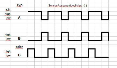

So fasziniert mich bei einem 2-drahtigem "Etwas" (Sensor), was wohl elektr(on)isch dahinter stecken könnte, das Umpolung die Welt wieder in Ordnung bringt.
Schaut man sich in alexosalexos's Bild die 'gelöcherter' Kupplung (A) an, kommt man auf etwa 2/3 Metall + 1/3 kein Metall (Loch) - - -
im Gegensatz dazu bei 'gezahnter' Kupplung (B) etwa 2/3 kein Metall (Nut) + 1/3 Metall (Zahn) Abschnitte bei der Drehung, die am Sensor vorbeirauschen. (O.K.; von mir aus auch Reihenfolge: 1/3 Metall (Zahn) + 2/3 kein Metall (Nut) ;-) ). (s. Bild).
Na, mal d'rüber schlafen (oops, shon 06Uhr12 😰) ..... bis dahin haben tdi14 u. A. evtl. die Lösung 😎
AB
Das meinte ich mit invertiertem Signal. 😁
