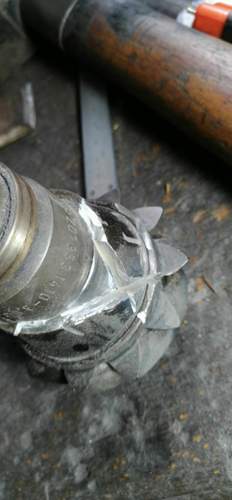

Das ist die berühmte Spannhülse. Du kannst das Lager am einfachsten mit som Spanndingens packen und in der Hydraulikpresse samt ABS Ring abziehen, Einbau mittels erwärmen auf Herdplatte und aufsetzen mit Lederhandschuh, fertig.
Klar kannn man das Lager auch einflexen und runter meißeln oder Kerben reinflexen und nen abzieher nehmen oder mit ner Messergrießheimsäge heiß machen und runter schlagen, etc. Viele Wege führen nach Rom, muss man als Hobbybastler halt schauen was man hat und kann...

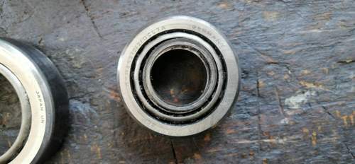

ich hab skf als kleines und ntn als grosses Lager für das antriebskegelrad vorgefunden...
da gibts aber keine tabelle in der wis für diese kombination um das reibmoment rauszufinden.
gibts da eine möglichkeit rauszufinden welches lager von NTN einem von KOYO entspricht?
edit: seh grad die fotos sind unscharf geworden - da muss ich morgen neue machen - es ist ja nicht wirklich möglich die nummer einwandfrei abzulesen

Sind andere Lager als bei meinem Diff.
Die Fotos sind gut. Auf dem großen Lager (NTN) auf der Außenschale steht 4T-HM88510X2PXI.
Auf dem kleinen (SKF) steht auf der Außenschale K-M84510/2/QCL7A.
Das reicht, damit findet man alles.
Gib z.B. mal bei Google ein "M84510" oder auch das große "M88510" oder "Lager 88510", und schon hast Du welche 😁
Musst nur gucken, dass der Innenring, der dabei ist, auch die richtigen Maße hat.

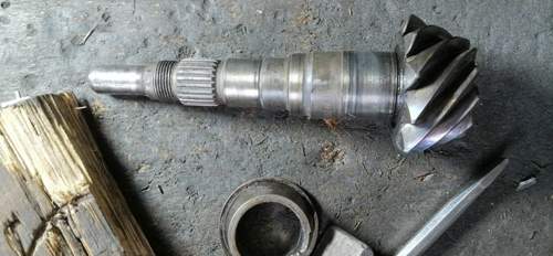

Hat gut geklappt, selbst der dremel mit speed Klick flex Scheibe dran hat es geschafft, hat aber dabei sehr gequalmt, der Ring ist oben halt 5mm dick, da braucht man schon ein wenig zeit, mit spannbacken in der Presse wäre eleganter, aber so schräge backen hab ich nicht finden können
W124 diff
Kegelrad mit lagerring
Lagerschale aufschneiden
