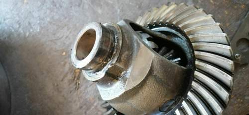

Lagerring aussen - differential
Ausgleichsgetriebegehäuse ohne lager
ich habe das Diff nicht wegen Spiels in den Lagern aufgemacht, sondern weil es Schleifgeräusche machte und man am Flansch spürte, dass da Lager nicht ordentlich laufen und auch zu schwer drehen.
War deutlich zu hören im Auto. Ich hatte das Gelenkwellen-Mittellager ersetzt, aber das Geräusch war nicht weg und kam nicht von vorne, sondern von hinten. beim Zerlegen stellt sich heraus, dass es das Kardan-Flanschlager war... das ist jetzt neu von Timken.
Spiel war da keines. Aber beim Öl-Ablassen fand ich Metall-Späne. Zum Glück nicht von Zahnrädern, die hatten so gut wie kein Spiel und zeigten auch keinerlei Abnutzung. Da war ich froh.
Schwarzer Dreck war auch drinnen, alles schwarz wie Sau. Der löst sich aber mit Bremsenreiniger.
Ich hoffe natürlich, dass nach dem Zusammenbau alles mechanisch noch gut ist. 😁
Das Tellerrad-Geraffel nehme ich nicht auseinander, das ist prima. Wird nur saubergemacht.
Was das Ausbauen des rechten Lagers betrifft... ich habe das über die seitlichen Nuten, die auf den Fotos von petz6 zu sehen sind, mittels Spreizen langsam ausgedrückt.
Alu untergelegt, Stahlkeil vorsichtig reingeklopft, andere Seite auch, dann mehr untergelegt usw...
Hat lange gedauert, aber prima geklappt und das Lager ist ohne Beschädigung sauber rausgegangen.

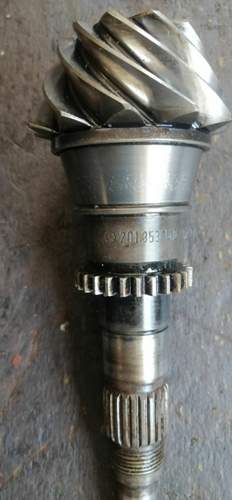

@k-hm Jetzt bin ich beim kegelrollenlager-innenring angelangt, MB verwendet wieder sehr spezielles Werkzeug zum abziehen, wie hast du das gelöst?
Klar zuerst den Abs-Rotor abziehen, das geht leicht, aber dann?
Mit erwärmen und klopfen würde es vermutlich gehen, aber ich trau mich bei dem Teil nicht Hitze anzuwenden
Antriebskegelrad
Kegelrad
@petz6 schrieb am 10. September 2021 um 13:59:22 Uhr:
Keine Hitze, ist ganz einfach:
Das war die Sache mit der 10.9er (selbst 8.8 ist zu weich) M8-Schraube mit kurzem Gewinde und langem Schaft.
So eine habe ich genommen, etwa 10cm lang oder etwas länger.
Da habe ich unten an der Gewinde-Stirnfläche eine kleine Kerbe reingemacht.
Damit kannst Du sie mit der Kerbe am Rand des Lagers (durch die Zähne des Ritzels durch) ansetzen und durch Hammerschläge das Lager austreiben. Immer schön rundherum gleichmäßig und nicht zu schlapp, sonst passiert da garnichts 😁
So habe ich es gemacht.
Aber es gibt noch eine Möglichkeit, die ist schneller und noch sauberer:
Es wie beim Radlager machen. Dort kriegt man die Lager-Innenschale auch nicht abgezogen, weil kein Pack-an-Rand da ist.
Flex mit 1mm dünner Trennscheibe ansetzen und im schrägen Winkel die Lagerschale ordentlich aufschneiden. Muss nicht ganz durch gehen, willst ja die Welle nicht beschädigen 😁
Dann in den Schlitz einen Meißel ansetzen und mit einem beherzten Hammerschlag das Lager sprengen. Dann kommt es Dir von allein entgegen.
Habe ich aus einem Video bei YT, so holen Profis immer die Radlager runter.

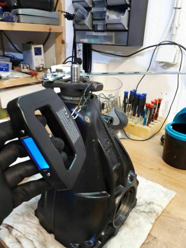

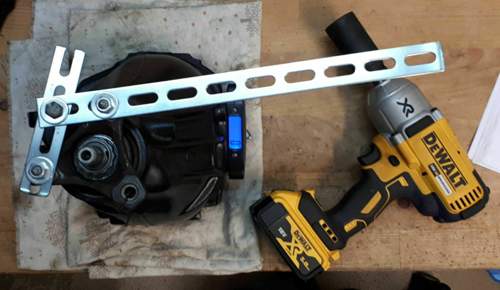

hilfe, ich traue mich nicht. Nämlich die Ritzelwellenlager des Diffs fester anzuziehen 😁
Habe die Diff-Antriebswelle wieder eingebaut. Hübsch nach WIS, nur statt einer neuen Quetschhülse habe ich eine 0.3er Scheibe mehr untergelegt.
Beide nagelneuen Lager geölt und dann Flanschlager vorsichtig eingetrieben, bis das Lager nur noch ein wenig geklappert hat.
Druckscheibe draufgeklipst, dann Simmering eingetrieben und geölt. Dann den Flansch aufgesteckt, unter die Mutter ein wenig Lithium-Fett aufs Gewinde und auch weiter unten geschmiert (als "Dichtung", damit später dort keine Feuchtigkeit eindringt und das Lager wieder festgammelt) und dann Mutter drauf.
Drehmomentschlüssel angesetzt und gedreht... puhh, habe bei 100Nm aufgehört und den Schlagschrauber genommen.
Ohne Zweifel sitzt das Lager fest und die Quetschhülse tut ihre Aufgabe 😁
Man hat deutlich gemerkt "da, jetzt gehts plötzlich extrem schwer, jetzt bin ich auf der Quetschhülse angekommen".
Mutter weiter angezogen (nur einen Umdrehungsbruchteil), bis das Lager fest packt und nicht mehr klappert. Dann mal in 4,5cm Radius (eines der Flansch-Löcher, ist ein 90er Flansch) die Reibkraft (tangential 😁) gemessen.
Sehr klein, also weiter die Mutter angezogen, immer nur wenige Grad.
Dann wieder die Reibkraft während der Drehbewegung bei einem Radius von 10cm gemessen (an meinem aufgeschraubten Metallarm, siehe Bilder), weil mir das bei 4,5cm zuviel und zu ruckelig wurde 😁
Bin jetzt bei einer Waagenanzeige von etwa 1kg bei 10cm Radius.
Rein rechnerisch muss die Waage 1,53kg (entspricht ca. 15N) anzeigen.
Will ich 200Ncm haben, muss sie etwa 2kg anzeigen.
HILFE:
Das dreht mir viel zu schwer, ich kriege "Zerstörungsangst" 😁
Schon 1kg Mess-Zugkraft bei 10cm Radius (entspricht ca. 100Ncm) kommt mir viel zu fest vor, ich will ja die Lager nicht schon wieder schrotten.
Soll das wirklich SO fest sein mit neuen Lagern?
Ich wollte eigentlich mindestens 150Ncm haben, aber das erscheint mir jetzt doch arg viel...?
Und das WIS sagt 150-250 Ncm... shice 😁
Wer hat Erfahrung und kann mir sagen, ob das so richtig ist?
Danke und Gruß

Ohne jetzt Lust darauf zu haben, mich mit deinem Bastelwerkzeug / Wagetechnik zu beschäftigen...
... ja, auf der Hülse ist qualm drauf, um die zu Spannen braucht man nen Meter Rohr. Zum Schlagschrauber sag ich mal nix. Also unter 150NM bewegt sich da wenig. Wenn du bei 0 Spiel angekommen bist, dann kommt danach der Bereich in dem das Reibmoment ansteigt. Im anfänglichen Bereich spürt man auch Laufgeräusche des Lagers, fühlt sich kaputt an, ist normal. Wenn du die 150NCM Reibmoment hinter dir gelassen hast, dann läuft das Lager normal, aber recht schwer, dass muss so sein. Fühlt sich an wie zu stramm, ist aber so und gehört auch so (bei neuen Lagern).
150-250NCM heißt ja schon, dass du dass nicht mehr mit 2 Fingern drehen kannst ^^

@Mark-86 schrieb am 10. September 2021 um 16:43:24 Uhr:
Klasse, das hilft mir sehr, danke Dir.
Ok, also ist das normal, dass das so fest erscheint. Noch kann ich es problemlos mit den Fingern drehen 😁
Ja, es ist genau so, wie Du sagst. Ich muss da schon reinlich Drehmoment aufbringen, um die Mutter noch fester zu ziehen.
Als das Lager noch ein ganz wenig Spiel hatte, kam ich auf der Hülse an.
Ab da gings wesentlich schwerer.
Ja, bei ganz wenig Vorspannung fühlten sich die Lager "rubbelnd" an. Dann, als ich bei etwa 70 Ncm ankam, liefen sie ganz sauber.
Habe dann bis etwa 100 Ncm angezogen, weiter noch nicht.
Danke Dir, ich werde das jetzt mal bis 150Ncm Reibmoment oder etwas höher anziehen.
Übrigens:
Der Schlagschrauber hat einen Gasgriff und zusätzlich drei Einstellstufen. Von streicheln bis brutal ist alles machbar 😁
Außerdem macht jeder Schlag nur einen winzig kleinen Winkel. Damit kann man wunderbar genau dosieren und sehr gefühlvoll arbeiten. Alles mühelos und mit wenig Gegenhaltekraft.
