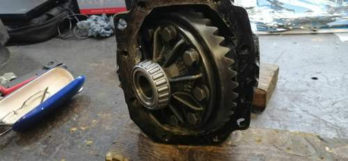

ich habe das Diff meines E200 Cabrios aus 10/96 nicht im ETK beim 124er gefunden, auch nicht, wenn ich im erweiterten Katalog für Diffs geguckt und nach ABS und 3:67 gesucht habe (das steht auf meinen großen Zahnrad drauf).
Doch, oh Wunder, ich fand eines, das genau so aussieht und die Teileanordnung auch stimmt, beim W201 190E nach 88: LINK
Ich gucke nach dem Lager, das sich bei mir vermutlich zerlegt hat, denn ich habe viele kleine Blechstücke und Metallmehl im Diff gefunden.
Es ist die Nr. 131 im Bild oben, vielleicht auch die 141.
Wenn ich diese Nummern mit denen Vergleiche, die ich beim 124er ETK gefunden habe, fällt auf:
Die beim 124er sind andere Teilenummern, aber die Lager selbst sind gleich, nur viel teurer.
Beim W201 sind sie günstiger, eines trägt sogag eine 124er Teilenummer (siehe Nr. 53).

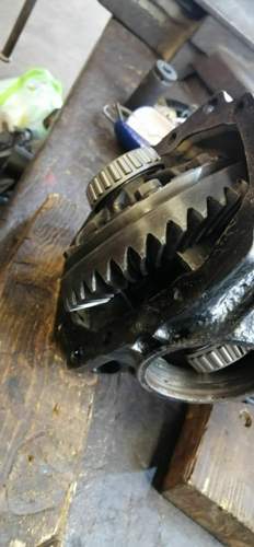

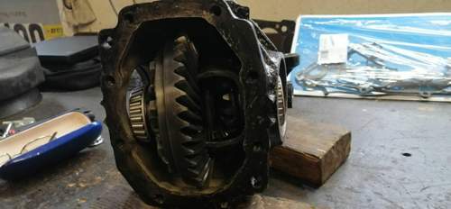

es geht übringens doch - das innere ausgleichsgetriebegehäuse mit den seitlichen lagern drauf aus- und auch einzubauen - auch beim kleinen differential

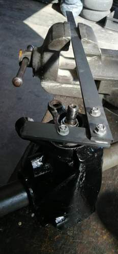

Differential w124 gegenhalter
geschafft !
am besten ist es wenn man sich an der bundmutter merkt wie weit die auf dem gewinde drauf ist - dann etwas mit sprühöl die lager einfetten und anziehen - insgesamt habe ich 1,50 m verlängerung gebraucht damit es nicht zu anstrengend wird - gegenhalten natürlich auch - ich hab das in den schraubstock zusätzlich eingespannt - immer wieder nachsehen wie weit die mutter schon drauf ist - und schon vorher mal das reibmoment messen - ich hatte glück, ganz wenig musste ich noch nachziehen, und es hat gepasst. Und es schleift auch nichts - das kegelrad ist an dem platz wo es sein sollte
anbei noch bilder in welcher stellung man das ausgleichsgetriebegehäuse mit den seitlichen lagern drauf aus dem gehäuse rausbekommt
