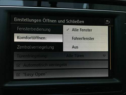

@gruru schrieb am 08. März 2017 um 06:32:02 Uhr:
Kann man im Menü deaktivieren, wenn man Angst hat, dass es durch Pano oder Scheiben reinregnet.

@gruru schrieb am 8. März 2017 um 06:32:02 Uhr:
In welchem Menü denn? Ich find nichts...
@fdohmen schrieb am 8. März 2017 um 12:33:19 Uhr:
...geht zu codieren, dann ist es auch über Menü zu aktivieren / deaktivieren.
Wenn du auf 'CAR' drückst, dann unten rechts auf das Zahnradbahn und 'Öffnen und Schließen' wählst. Wenn du auf 'CAR' drückst, dann unten rechts auf das Zahnradbahn und 'Öffnen und Schließen' wählst.
