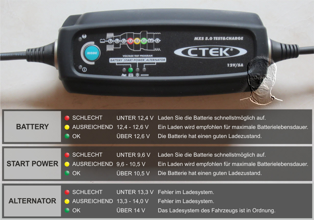

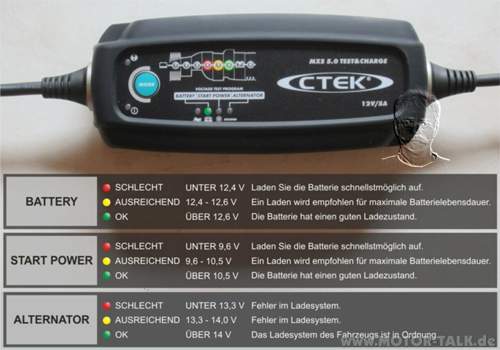

Nur mal so zur Info.
Es gibt Geräte, wie das CETEK MXS 5.0 Test & Charge welche kostengünstig sind und Zeit und Nerven sparen. 😎
Habe mir das zugelegt, um selbst mal eben abchecken zu können, ob der Fehler mit der Batterie, dem Startstrom oder der Lichtmaschine zusammenhängt. Ganz nebenbei lädt das auch noch vorzüglich.
Als Zubehör habe ich noch eine Batterieladezustandsanzeige im Fahrzeug angeschlossen.
Wozu stressen, wenn es easy geht?
Axcell

Danke für den Tip.Ich werde mir das Gerät wahrscheinlich nun auch mal zulegen.Den Ladezustand der Batterie kann man aber,soweit ich weiß über das erweiterte Servicemnue abrufen.Ich werde das gleich mal testen....
