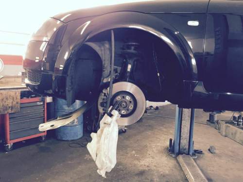

wenn du mit der hand schon in die stoßstange fahrerseitig gegriffen hast und es dort nass ist, hast du den fehler schon gefundenundichte sra - da kannste schnüffeln, bis du umkippst
bei mir war der austritt auch unregelmäßig und deshalb über den behälter kaum nachvollziehbar
Glaube du hast recht gehabt.
Jetzt ist die Frage was ich genau austauschen muss. Und vor allem wie?
front abbauen, zmd bei quattro kommt man so nicht ran weil der ladeluftkühler im weg ist
dann siehst du den schlauch der vom wischwasserbehälter an die sra geht, der hat eine u förmige plastiksicherung, die mit einem kleinen schraubenzieher abhebeln
dann kannst du den Schlauch abziehen, Vorsicht, das wasser aus dem behälter läuft dann aus
dann siehst du an der sra das weisse aufnahmestück, da ist ein gummidichtring
den austauschen, entweder bei audi bestellen oder ausm baumarkt holen
