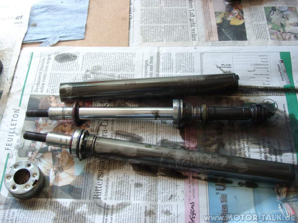

die orginalen dämpfer im B4 waren immernoch ohne patrone also nen einsatz dieser art
http://www.motor-talk.de/.../Attachment.html?attachmentId=381151
