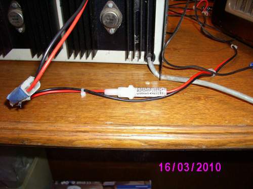

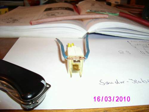

Endlich geschafft. In der Anlage die erarbeitete Möglichkeit die Lampen wieder zum Leuchten zu bringen.
Folgende Dinge werden benötigt:
1. Löten
2. Sortiment Quetschverbinder (blau)
3. Zange dazu.
4. Isolierband.
5. Kabelbinder.(Optional)
Arbeitsbeschreibung:
Relais aus dem Sicherungskasten nehmen und an dem ersten breiten Stecker ein Kabel anbringen wie auf den Bildern zu sehen ist.
Das Kabel, sowie die Leitungen zu den Lampen, können aus einer Verlängerungsschnur/Kabeltrommel gewonnen werden; es soll ein Querschnitt von 1,5² mm haben und muss flexibel sein.
Das "Sonder"Kabel mit dem Relais Kontakt verlöten.
Das Relais passt mit dem "Sonder"Kabel problemlos in seinen Steckplatz.
Jetzt kommen 2 Sicherungseier, siehe Bild, zum Einsatz, diese bekommt man im Elektronikladen oder musst mal schauen. Diese werden mit jeweils 10 A Sicherungen versehen. Im Sicherungskasten ist ausreichen Platz für dieses Vorhaben. Die Leitungen zu den Lampen solltest Du in Isolierschlauch einziehen. Noch geeignete Durchführungen Bohren und mit den Quetschverbindern alles verbinden.
Die Leitungen an den Lampen etwa 15 Zentimeter vom Stecker aus abkneifen und mit den neuen Leitungen Verbinden. Die original Leitungen mit Isolierband verschließen.
Keine Lüsterklemmen verwenden, die führen im laufe der Zeit immer zu Problemen.
Alles noch mal genau überprüfen und dann kommt der spannende Moment🙂

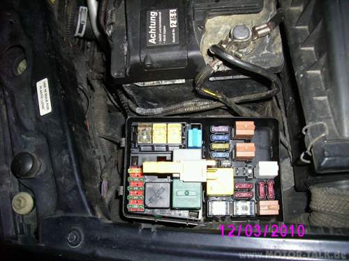

@ Mondeo Aachen
Das verstehe ich jetzt richtig:
An den beiden Sicherungen kommt Saft an, an dem vierpoligen Steckanschluß an der Unterseite
der Batterieverteilerbox (BJB) jedoch nicht. Korrekt?
Und: Primäres Problem ist das Öffnen der BJB. Richtig so?
Dann warte mal auf morgen (ähhh, heute) abend. Werde mal ein paar Fotos machen.
Die stammen dann von einem Mk II - spielt aber keine Rolle. BJB ist identisch.

Interessant für uns sind zunächst die Pins 24 und 25. Dort die Spannung gegen Masse feststellen.
An Pin24, Kabelfarbe violett, sollte die Spannung von der Sicherung F16 in der Batterieverteilerbox für den linken Scheinwerfer anliegen.
An Pin25, Kabelfarbe violett/orange, sollte die Spannung von der Sicherung F15 in der Batterieverteilerbox für den rechten Scheinwerfer anliegen.=> Keine Spannung vorhanden.
Ab zum Motorraum...
Sicherungen F15 und F16 in der Batterieverteilerbox (BJB) ziehen und prüfen, ob (bei weiterhin eingeschaltetem Abblendlicht!) an ihren Sockeln Spannung gegen Masse feststellbar ist.
==> Wenn nicht: Da das Relais bereits überprüft wurde, bleibt dann nur noch ein Fehler in der Verteilerbox übrig. Die kann man durchaus abbauen, öffnen und die betroffenen Anschlüsse nachlöten.
==> Wenn doch: An der Unterseite der BJB befinden sich fünf Stecker; Drei in Längs-, zwei in Querrichtung. Uns interessiert der vierpolige, mit sehr breiten Kontaktzungen versehene Stecker in Querrichtung. Dort beginnt an Pin1 das violette und an Pin3 das violett/orange Kabel zum Lampenkontrollmodul. Liegt an diesen Pins Spannung an?
===> Wenn nicht: Fehler liegt innerhalb der BJB. Siehe vorheriges "wenn nicht".
===> Wenn doch: Fehler im Kabelstrang.=> Spannung vorhanden.

Der thread passte bei mir wie die faust aufs auge.Juhuuu sie leuchten wieder.Es war dein Favorit,hier noch ein paar bilder.Vielen Dank
