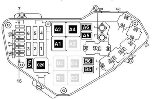

Klingt irgendwie nach sporadisch fehlender Betriebsspannung für diverse Steuergeräte, schau dir mal das Relais 317 in der Box vorne links vor der Windschutzscheibe an oder tausche es schlicht aus.
Falls du ein Schiebedach haben solltest, käme eventuell auch die Kabelbaumproblematik unter dem Teppich im Fahrerfussraum in Frage.
Gruss Thomas
A2 Stromversorgungsrelais Klemme 30 -J317
Das Relay funktioniert, habe es auch überprüft, ich habe es herausgezogen und mit VCDS angesprochen, es konnte nicht gefunden werden. Was ich gerade bemerkt habe, er glüht wieder vor, obwohl er in der prallen Sonne steht, aber der Anlasser springt nicht an. Ich werde jetzt mal versuchen, den Anlasser mit dem Relay C20 zu starten.
Sicherungskasten
