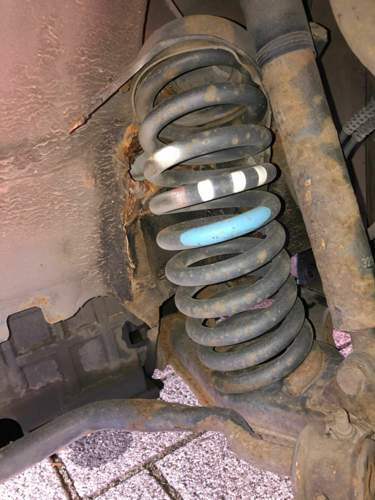

Ich habe versucht meinen C am Leben zu erhalten, aber der Rost hat ihn hart getroffen. Dass er rostet war mir natürlich schon lange klar. Ich habe auch nach und nach eine Baustelle nach der anderen abgearbeitet. Aber um das alles richtig zu machen müsste ich wahrscheinlich den ganzen Karren zerlegen und neu aufarbeiten.
Den Todesstoß und den Schubs zu „okay jetzt reicht es“ gab die Federaufnahme vorne links.
Die hatte ich zwar in Beobachtung, aber dieses Ausmaß war mir nicht bewusst.
Vorgestern gab die Aufnahme, als ich an der Ampel stand, endgültig nach. Nicht an den Stellen an denen die angeschweißt war, sondern drum herum.
Die ganze Seitenwand an der die Aufnahme hängt (und das Lenkgetriebe übrigens auch) ist weggefault. Ganz brav unter dem UBS.
Ich habe mir noch überlegt etwas zu unternehmen, es aber nun endgültig abgehakt.
Ich habe einfach keine Lust mehr.
Ich habe den Wagen seit 2007 gefahren. Schon da hatte er Rost. Ich habe immer mal wieder was an dem gemacht. Jetzt hat er 330.000 Km.

Ich habe noch ein schnelles Bild, das ich gemacht habe kurz nachdem es gekracht hat. Man sieht wie es die Federaufnahme nach oben gedrückt hat. Hinter der Feder erkennt man ein großes Loch.
In der Werkstatt wurde rundherum der UBS entfernt und man sah dass es nicht nur mit einer neuen Federaufnahme gerichtet wäre.
Die ganze Seitenwand müsste da irgendwie neu rein.
Ich selbst habe immer auf die Federaufnahmen acht gegeben.
Ich habe aber nie den UBS ganz entfernt. Denn dann hätte man das evtl früher erkannt.

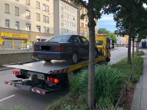

Das ist schade 🙁 ...was passiert jetzt mit dem Benz?
Ich denke er geht zum Schrott.
Der M104 wäre echt noch super. Das Ölfiltergehäuse leckt, hätte aber alle Teile zur Reparatur hier.
Ich denke den rettet keiner mehr.

Schade um den 202, deinem Profil nach sah der ja eigentlich noch recht gut aus, aber irgendwann ist die Karosse leider auf. Wer weiß, wo es überall anders unter dem UBS aussieht, schön wird es aber bestimmt nicht sein. Ich kann die Entscheidung verstehen, auch wenn es schade ist, dass wieder ein schöner 202 zum Würfel wird.
Schade drum.... Aber wenn der Rep. - Aufwand zu groß wird, weil der Rost aus allen Ecken grüßt, muss man einfach, trotz aller Sentimentalität, die Reißleine ziehen.
Der Kollege Rost ist oft tückisch und versteckt sich unter dem PC-Unterbodenschutz.
Hab gerade selbst eine eigentlich total unwirtschaftlich Rostsanierung in Arbeit... Auch nur aus Sentimentalitätsgründen... Lohnen tut das nicht, wenn man zig Bleche in Radhäusern und Bodenwanne, und Schweller und Wagenheberaufnahmen fast komplett ersetzen muss... Zig weitere Roststellen bearbeiten...

Der Wagen geht so wie er ist in den Export. Das Radio habe ich noch ausgebaut. Das Kombiinstrument ist drin geblieben.
