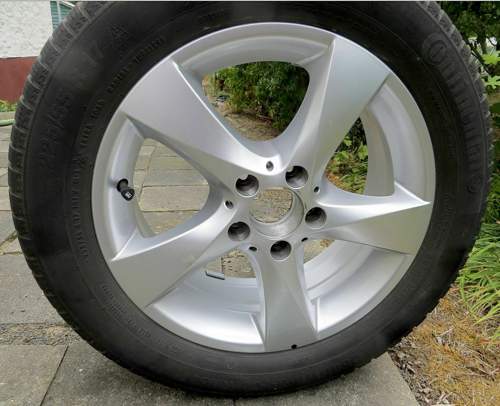

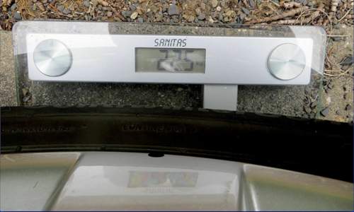

Ja die 19 Zoll wiegt glaube 13 KG und die 17 Zoll nur um die 10 KG. Meinte das man es bei Unebenheiten, Bodenwellen merkt... Ja also ich bilde es mir zumindest ein, dass ich es merke.
Einspruch Euer Ehren:
der lausige 17er auf Alu wiegt bereits 22,5 kg ... beim 18er auf Alu rechnest nochmals 3 kg hinzu.
p.s.:
der herausnehmbare Einzelsitz wiegt übrigens 32 kg ... da kannst dir die Mutterbänder beim rausheben verzerren 😁
Bildschirmfoto-2018-08-30-um-11-08-45
Bildschirmfoto-2018-08-30-um-11-08-18

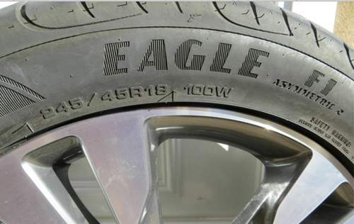

Die 18" Sportpaket Vor-MoPf mit 245igern wiegen 21kg mit relativ schweren Michelin Pilot Super Sport. 19" Mischbereifung vom SL wiegt deutlich mehr. Hatte da mal ein Video gemacht und auch die Fahrleistungsunterschiede beschrieben.
Hinsichtlich der Räder ist nicht nur die Masse (als zusätzliches Trägheitsmoment) und die Breite (Luft- und Rollwiderstand) entscheidend, sondern auch die Einpresstiefe (also wo steht das Rad im Radhaus, Luftwiderstand).
p.s.:
Ja ich bin von der Felge alleine ausgegangen (RIAL M10). Aber es hebt sich letztendlich auf. Der 17 Zoll Reifen wiegt 2-3 KG mehr als der 19 Zoll Reifen. Beide wiegen letztendlich knappe 20 KG.
