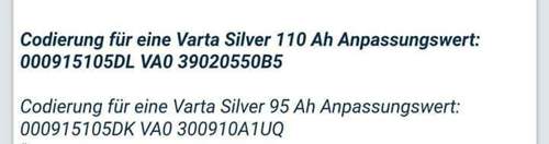

Batterie sollte doch 110ah haben oder?
Ja wenn die Meldung regelmäßig kommt, dann ist die Batterie sicherlich hin...
Mal SuFu nutzen welche batterie. Definitiv ne große 😉
ich wollte auch wieder die originale 110 Ah haben, mir wurde allerdings von Audi gesagt, dass man nur noch die Batterien der neuen Generation (AGM) mit 95 Ah verbaut. Die sollte dort dann auch gleich ca. 450 Euro kosten - ohne Einbau !
Im Zubehör sind sie für ca. 230 Euro zu haben. Wichtig ist die richtige Codierung im Steuergerät für die neue Batterie. Einfach alte raus und neue rein funktioniert nicht.
