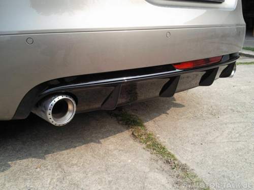

Moin Moin... hier mal ein Bild vom Remus... da sieht man mal wie gut der passt...
gruß Joker36

Der hätte trotzdem mal wieder eine Reinigung verdient... 😁😁😁
Bei dem Remus-ESD ist das Zwischenrohr bis zur Aufhängung an dem Pott angeschweißt und man muß lediglich das Zwischenrohr des Serienschalldämpfer kurz vor dem Mittelschalldämpfer trennen und den Remus aufstecken!
Nix mehr mit schweißen, oder ähnlichem...
