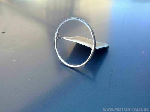

Wozu dient beim c16NZ der Aluzylinder mit dem Steg drin, der direkt unter der Multec in der Ansaugbrücke sitzt? Weis das zufällig einer?
Hab den Motor jetzt grob eingestellt, also Zündung eigentlich nur. Beschleunigt gleichmäßig ohne Leistungsloch oder Verschlucken etc. Nur das Standgas is nicht so das Ware. Bissl Dragster Mäßig läuft der Motor. Kann das am fehlenden Aludingens liegen? Weil der fehlt jetzt. Eprom EInstellung dient doch eigentlich mehr was alles außerhalb vom Standgas ist, oder?
hi!
Nein der Einsatz so nenn ich ihn mal kannste ausbaun oder nicht merkste keinen unterschied bei..
Epromabstimmung ist gerade wichtig für den leerlauf und das standgas..🙂
Sprich um dein Dragsterverhalten nun weg zu bekommen must du eine Einzelabstimmung machen lassen,hab ich dir ja voher schon gesagt.😉
und vorallem wird dein motor mit den gemachten teilen eh zu mager laufen..🙁
Also hin zum Tuner auf dem Prüfstand abstimmen lassen danach läuft er 100% gesund und du hast nen besseren leerlauf bzw standgas..😉

Den Einsatz habe ich aber trotzdem mal versuchsweise so bearbeitet, das die große Multec drauf passt um zu sehen ob sich das Standgas danach beruhigt. Habe das Gefühl, als wäre es auch ein bisschen besser geworden, danach. Vieleicht täusche ich mich auch, aber nun ja 🙂
