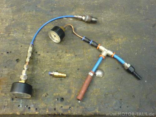

Wie misst Du den Benzindruck?
Ne bin ich nicht.
Mit nem Manometer im Vorlauf.
Klar ist das nur grob. Ne Kennfeldanpassung ist ne andere Nummer. Die Hardware muß aber die angestrebte Leistung füttern können...
Meine Tips beziehen sich mehr auf die 300€ die dein Tuner für die Druckanpassung will... Das geht auch billiger😉
