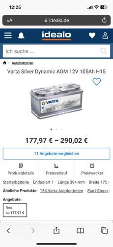

Einfach eine 105 Ah Varta AGM Batterie rein - und fertig. Nichts anlernen - alles funzt. So habe ich das letztes Jahr gemacht!
Das kann funktionieren. Anlernen MUSS man nicht, aber wenn die Steuergeräte schon mit einer älteren schwachen Batterie umgegangen sind, dauert es etwas, bis alle wieder in der Spur sind. Das KANN man verkürzen.
Wenn man eine größere Batterie eingebaut hat, dann EMPFIEHLT es sich, das einzutragen, weil man sie sonst nicht ausnutzen kann. Wenn eine andere Technologie (AGM…??) oder eine kleinere Batterie eingebaut wird, dann MUSS das codiert werden, sonst macht man die Batterie kaputt.
Batterie kostet laut meinen KFZ Meister mit start stop meintest 250€. Was hätte ich noch für Möglichkeiten. Batterie muss ja definitiv angelernt werden oder ?!
Ich habe ein paar posts vorher die Batterie, die Preisspanne und im vorigen Post die Gründe für anlernen oder nicht geschrieben. Weitere Möglichkeiten? Billig-Schrott-Batterie kaufen oder laufen.

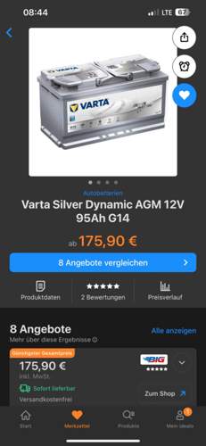

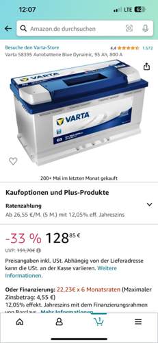

Was sagt ihr dazu ? Preis ist super nur halt das Problem mit dem anlernen. Hab keinen Tester
je nach Ausstattung sollte eine AGM Batterie reingehören, die ist dann auch etwas teurer, Beispiel:
https://www.amazon.de/.../ref=sr_1_3?...
Zum Anlernen kannst du dir ja einen VDS suchen oder du wartest ab bis die Elektronik sich selbst anlernt.
Was heißt selbst anlernen ? Dachte die kann ohne Anlernen kaputt gehen oder wird nicht geladen. Hab gerade ein Angebot Batterie mit anlernen für 349€ bekommen.

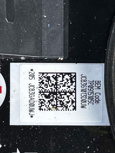

die Elektronik kann sich auch selbst anlernen, man sollte allerdings die gleiche Batterie einbauen, die vorher drin war. Wenn da vorher eine 110 Ah Nassbatterie drin war, sollte man keine 105 Ah AGM-Batterie einbauen usw.
Alles klar. Werde heute oder morgen mal die Befestigung abnehmen um zu schauen welche genau verbaut ist. Dank dir
gern geschehen, ich habe das bei meinen zwei ehemaligen 4F immer eine ähnliche Batterie eingebaut: 92 Ah AGM von Varta (ab Werk verbaut) raus und 95 Ah AGM von Varta rein, weil man im Zubehör keine 92er kaufen konnte. Da ich seit 2010 VCDS habe, habe ich die Seriennummer im BEM-Code um eine Stelle erhöht, damit das STG weiß, dass eine neue Batterie verbaut wurde, aber das hätte nicht unbedingt sein müssen.
Also Batterie hab ich heute eingebaut. Keine Fehlermeldungen vorhanden, Batterie wurde nicht kodiert.
Bin gespannt ob noch Probleme auftreten.
