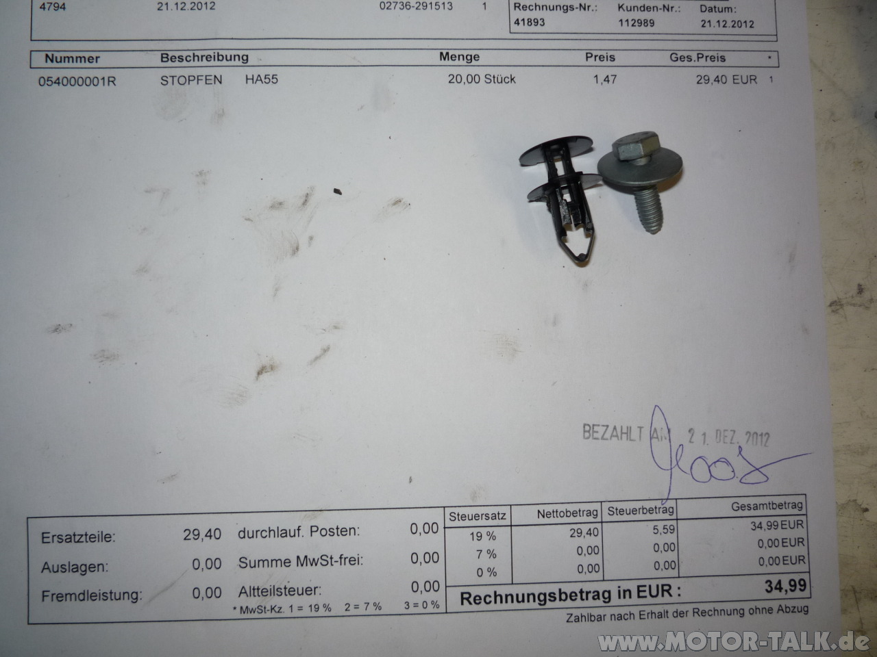

3 Unterbodenschrauben (Foto)
15-20 Plastikklipse/Steckschrauben (Foto)
Ich empfehle euch neue für den Zusammenbau zu kaufen, da die beim Ausbau brechen,
egal wie vorsichtig ihr seit.

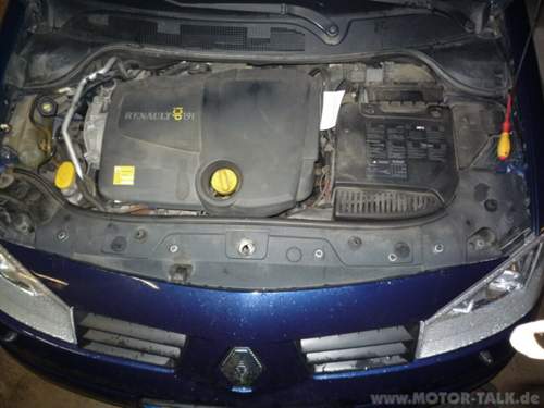

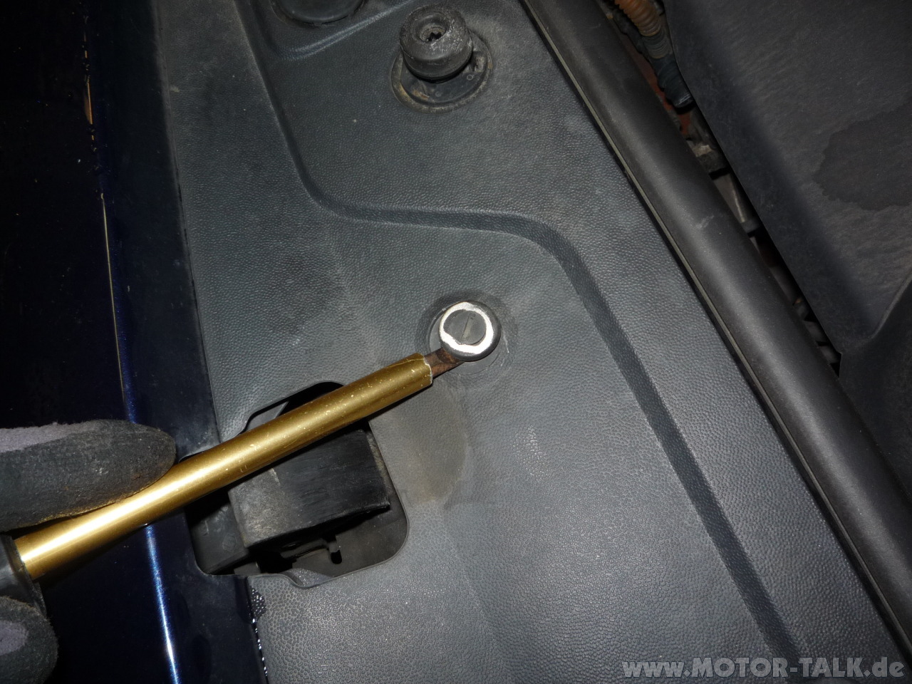

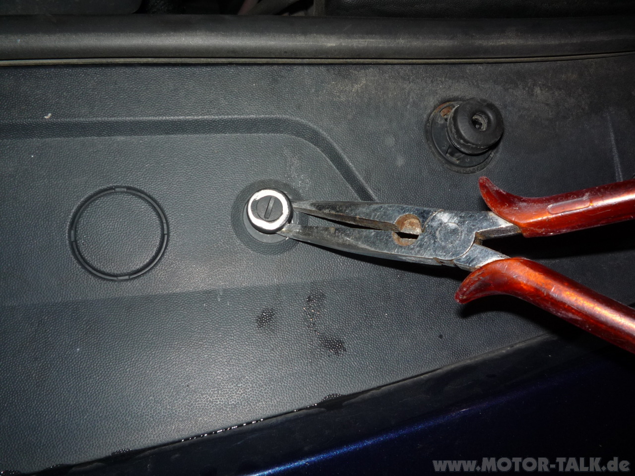

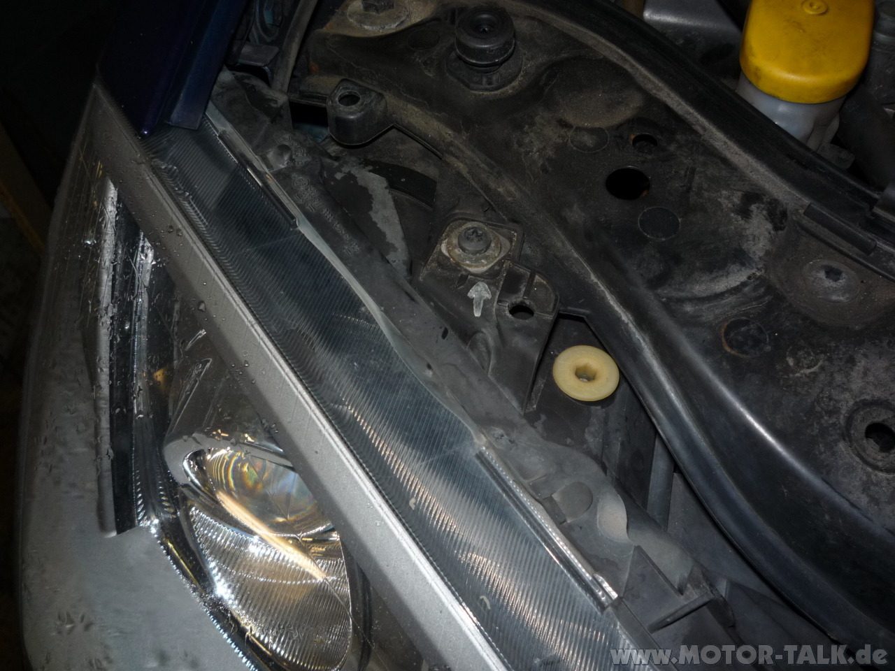

Haube auf und die 7 silber umkreisten Stifte anhebeln, dann mit der Zange weiter raushebeln.
Oben links auf dem Bild war die Abdeckung für das Wasser schon lose. Auch dort diese 3 Stifte entfernen,
sowie rechts die 1-2 Stifte aus der Abdeckung unterhalb des Schraubendrehers
http://data.motor-talk.de/.../p1010138-3195638390680970665.JPG
http://data.motor-talk.de/.../p1010145-1682953426516109457.JPG
http://data.motor-talk.de/.../p1010144-8352825724702148102.JPG

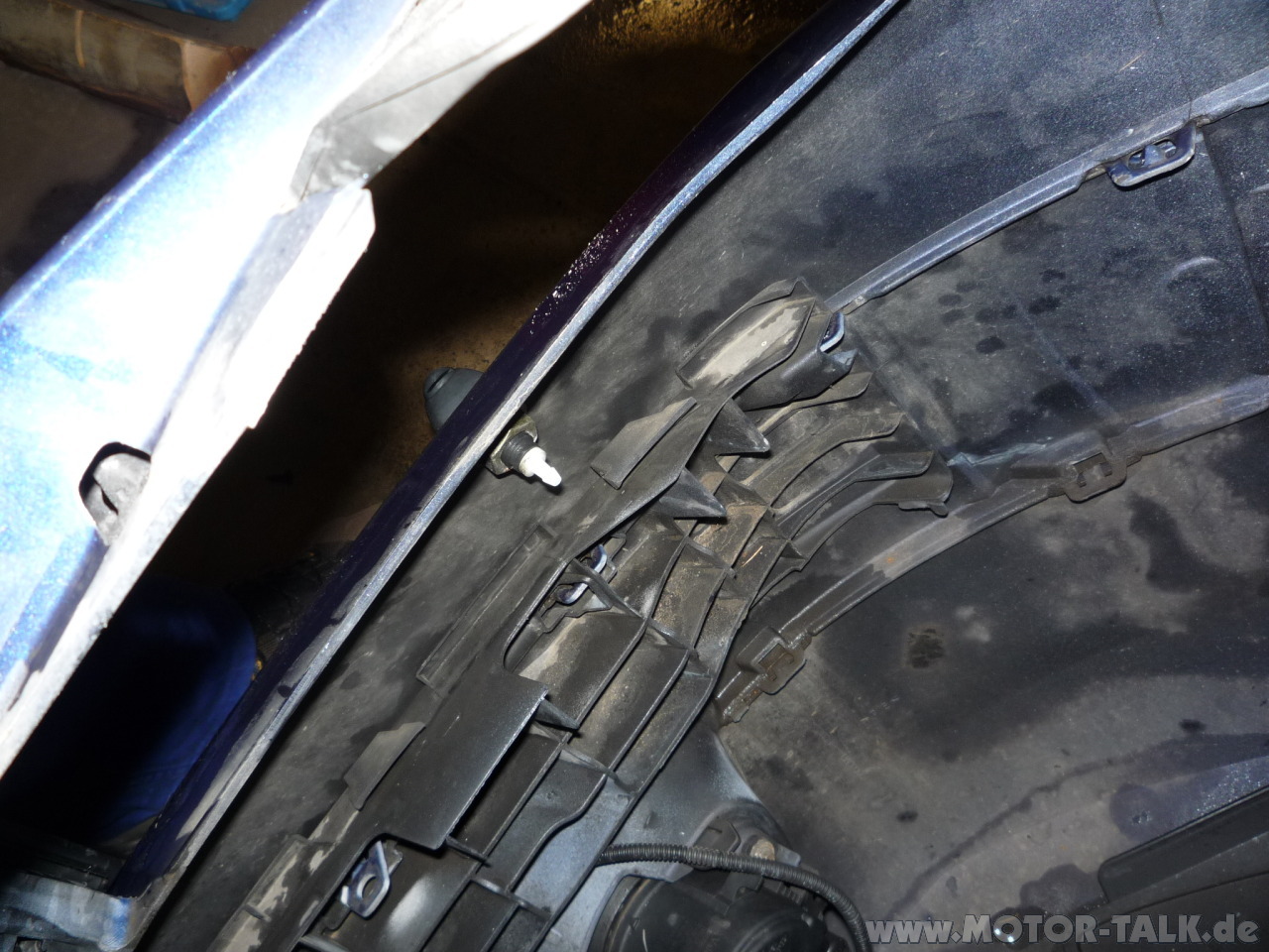

Jetzt die 3 Abdeckungen auf Seite legen und darunter wieder 4 Stifte entfernen.
http://data.motor-talk.de/.../p1010146-4464226525474871155.JPG

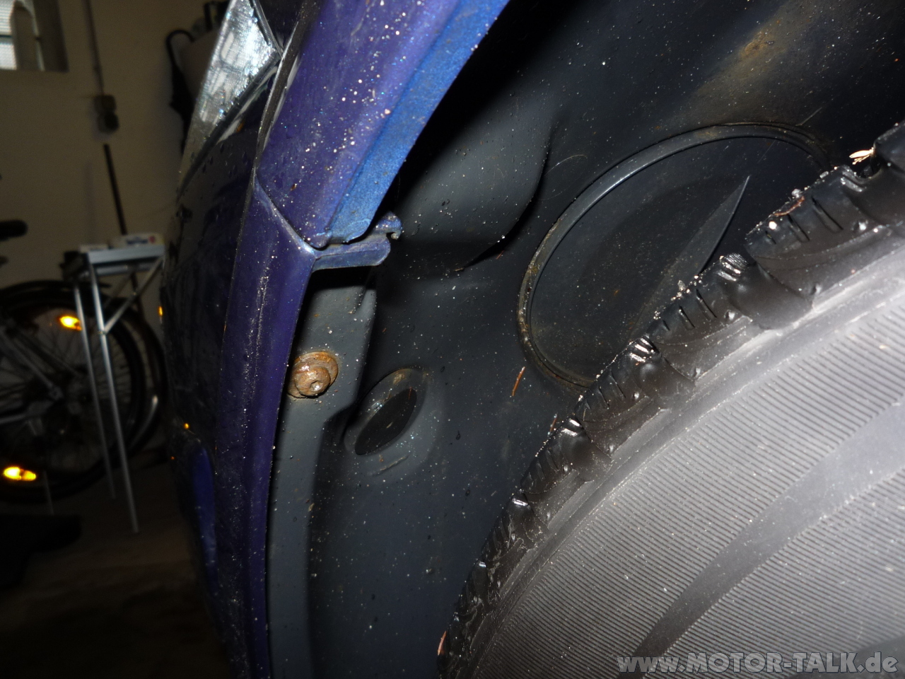

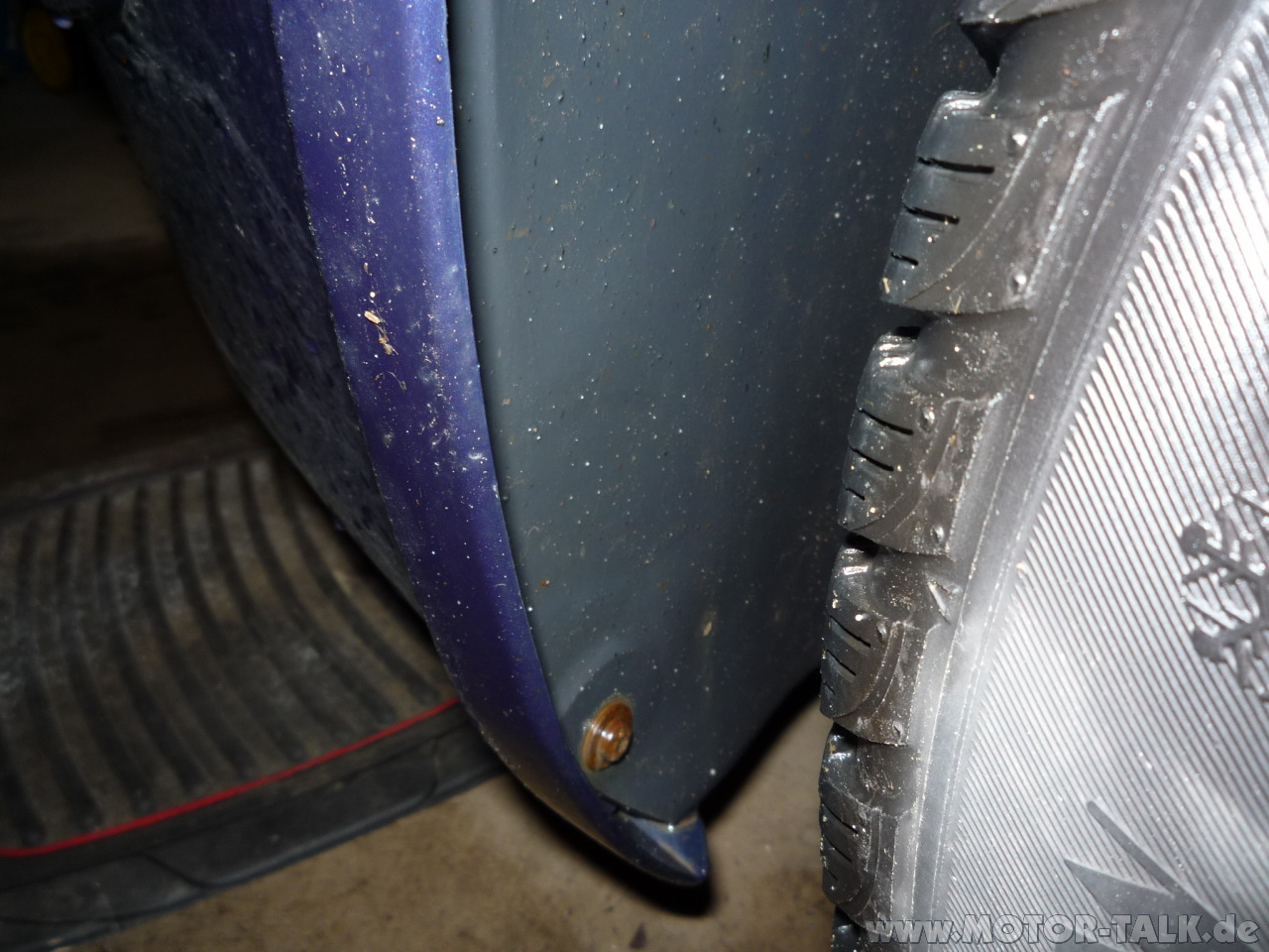

Dann in den Radkästen je zwei Torxschrauben lösen. Oben und Unten in Fahrtrichtung.
http://data.motor-talk.de/.../p1010135-4394231540012227791.JPG
http://data.motor-talk.de/.../p1010136-5886530351684037387.JPG

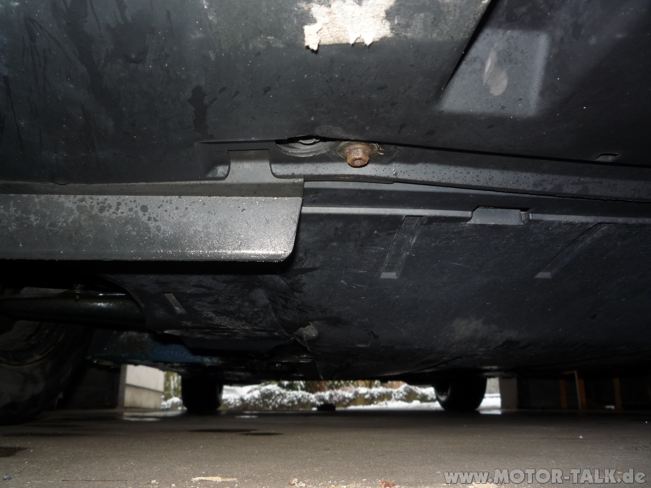

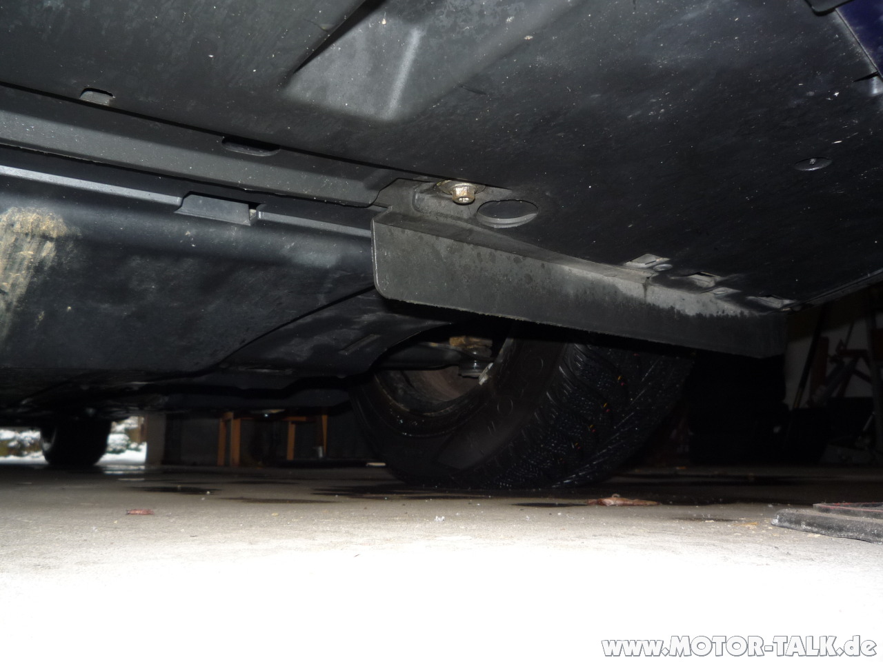

Unter dem Auto befinden sich 3 Schrauben welche mit dem 10er Maulschlüssel gelöst werden können.
Sie befinden sich in einer Vertiefung vor den nach unten stehenden Kunststoffblechen. Bei mir ist die mittlere defekt, die Gewindebuchse dreht sich mit. Das kann man so lassen, wenn es eine der äußeren ist, wurde ich die abflexen und in Ruhe ein neues Gewinde oder Einschlagmutter einsetzen. Aber nicht in den Kühler bohren!

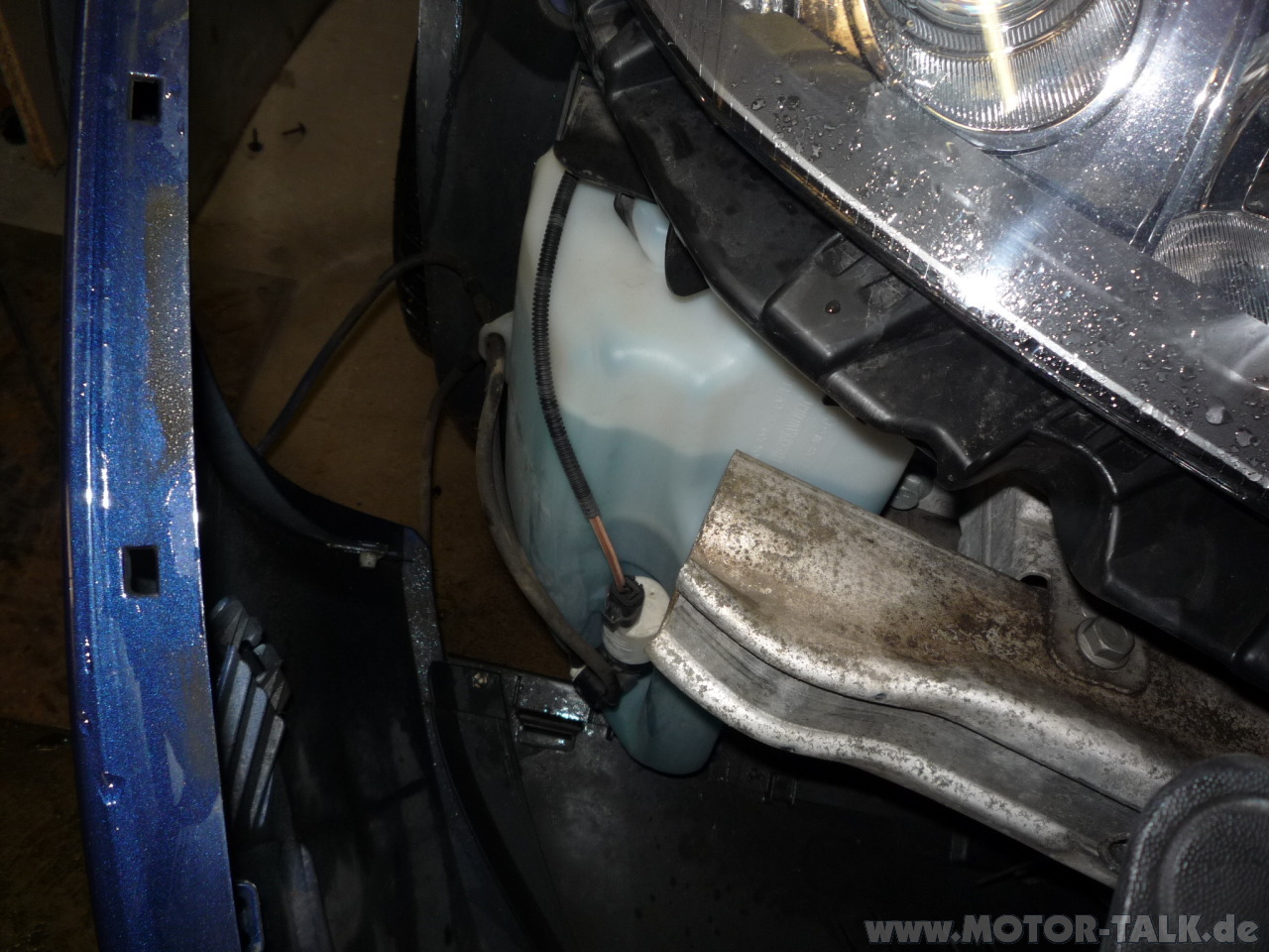

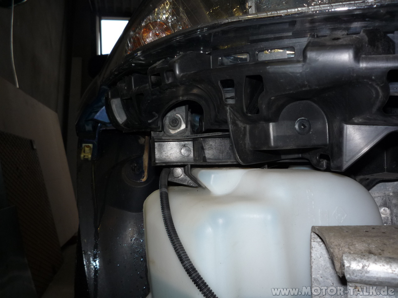

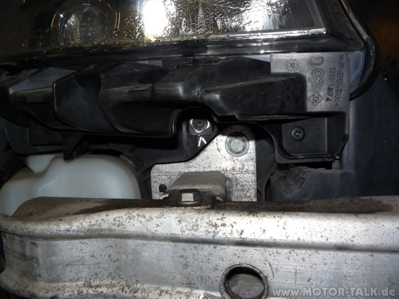

Unterlage unter die Schürze legen Jetzt die Stoßstange je an der Seite (im Radkasten) packen um vorsichtig vom Auto weg ziehen, ca 4cm. Dadurch wird sie von den seitlichen Halterung gelöst. Dann in den Grill packen und mit der anderen Hand von oben aus dem Rahmen Ziehen. Jetzt ist sie sehr lose. Nur noch behutsam im Bereich des Kennzeichens wackeln/ziehen und wenn sie dann los ist, NICHT ablegen oder weiter wie 10cm wegnehmen! Am besten den Fuß drunter und dann erstmal darauf absetzen.
An den SWR Düsen die Wasserschläuche abziehen und die losen Enden in beliebige Löcher im Rahmen, oberhalb des Wassertanks stecken. Sonst läuft langsam das Wischwasser leer!
http://data.motor-talk.de/.../p1010150-6642109430887117108.JPG
http://data.motor-talk.de/.../p1010151-8379113585890335518.JPG

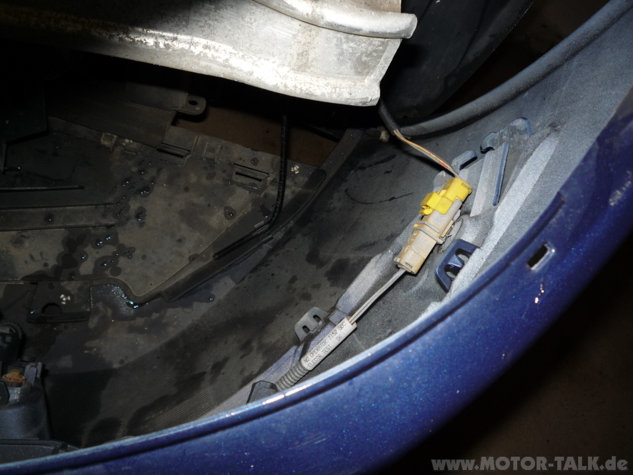

Dann rechts in der Schürze den gelben Stecker lösen, den Wiederhaken andrücken und dannauseinanderziehen.

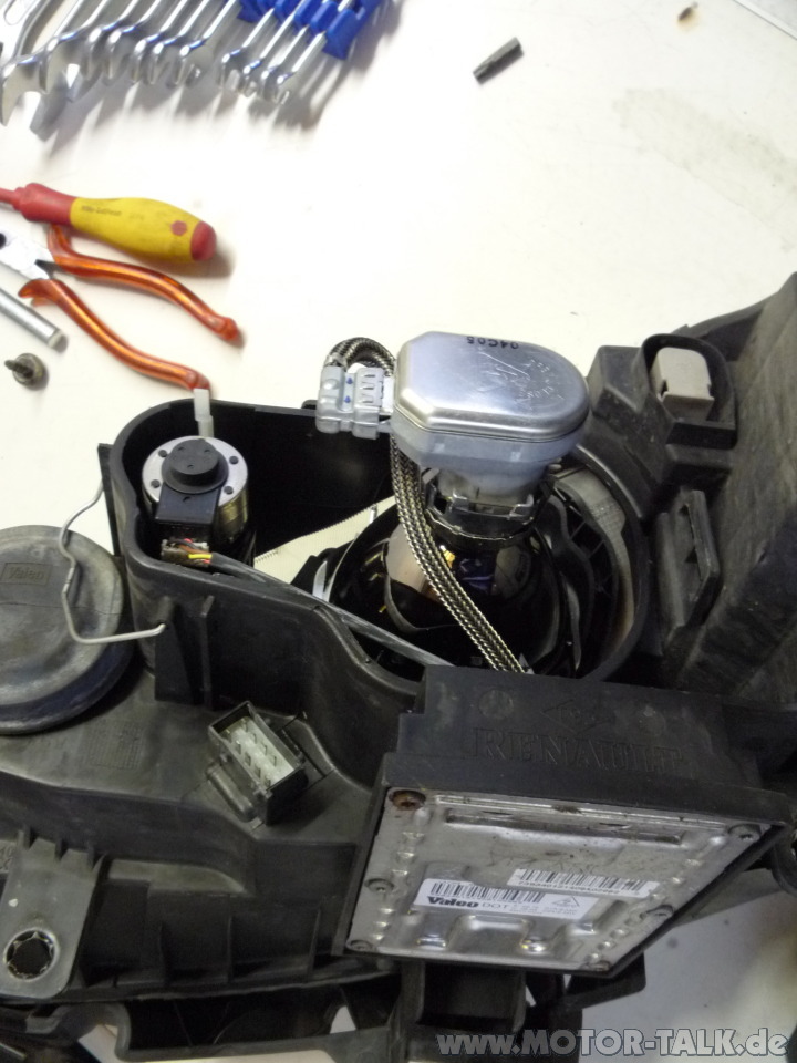

Jetzt die Spange zur Seite drücken und die Abdeckung öffnen. Kann etwas schwergängig sein, wenn die Dichtung "klebt"
http://data.motor-talk.de/.../p1010160-7889342889160290088.jpg
Erst den kleinen Metallstecker von den Fassung hebeln und merken in welche Stellung dieser ist.
http://data.motor-talk.de/.../p1010163-9128553296981235688.JPG

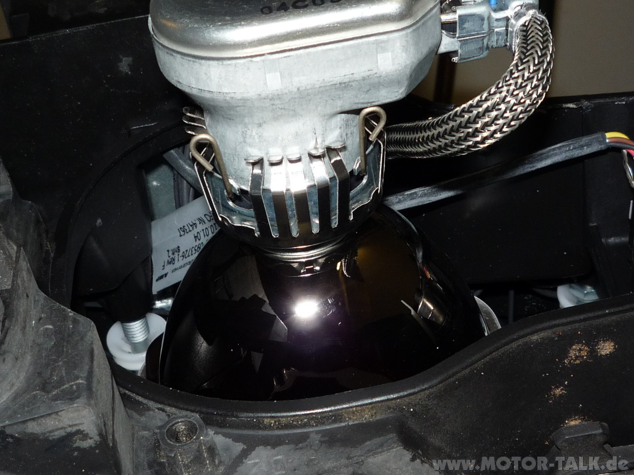

Nochmal eine Spange an den Federblechen öffnen und ihr könnt die Fassung langsam mit dem Xenonbrenner vorsichtig und "gerade" an den Federblechen vorbei, heraus ziehen.
Und auch hier schonmal gucken und merken wo die Spange den Brenner umschließt/angedrückt hat.
http://data.motor-talk.de/.../p1010166-6909083407067963729.JPG
Der Brenner wird gegen den Uhrzeigersinn gedreht bis die quadratische Aussparung am Kunststoffbund mit der in der Fassung befindlichen übereinstimmt und kann dann rausgezogen werden. Den neuen Brenner NUR an dem schwarzen Kunststoffbund packen und in umgekehrter Reihenfolge wieder zusammenbauen.
http://data.motor-talk.de/.../p1010167-7294746367843687479.JPG
Wichtig ist: Die Spange muss beim Einbau zwischen dem Metallgehäuse und dem Kunststoffbund des Brenners sein. Auch hier, beim Einsetzen in den Scheinwerfer, nicht verkanten, den Draht des Brenners oder Kolbengehäuse beschädigen. Ist etwas fummelig, aber funktioniert. Und der Stecker am Metallgehäuse sollte VOR dem Einsetzen wieder in der vorherigen Stellung sein!

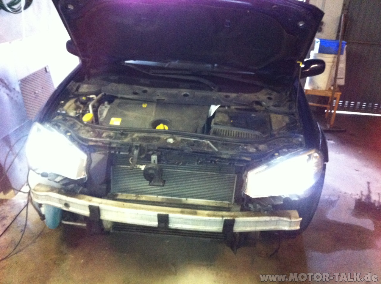

Alles wieder Rückwärts zusammenbauen und wenn der Scheinwerfer drin ist, erstmal gucken ob er funktioniert, dann die Schürze wieder dran.

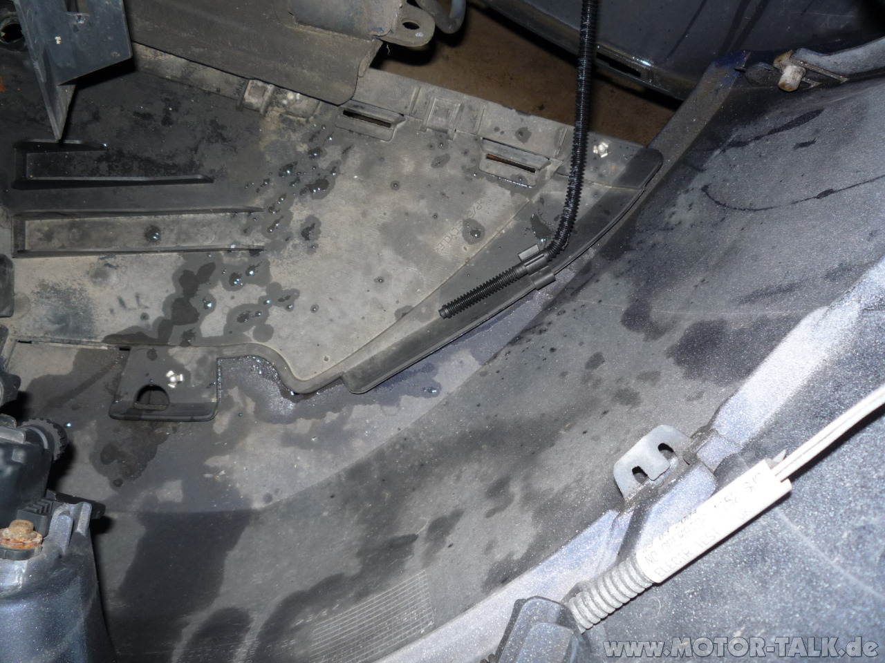

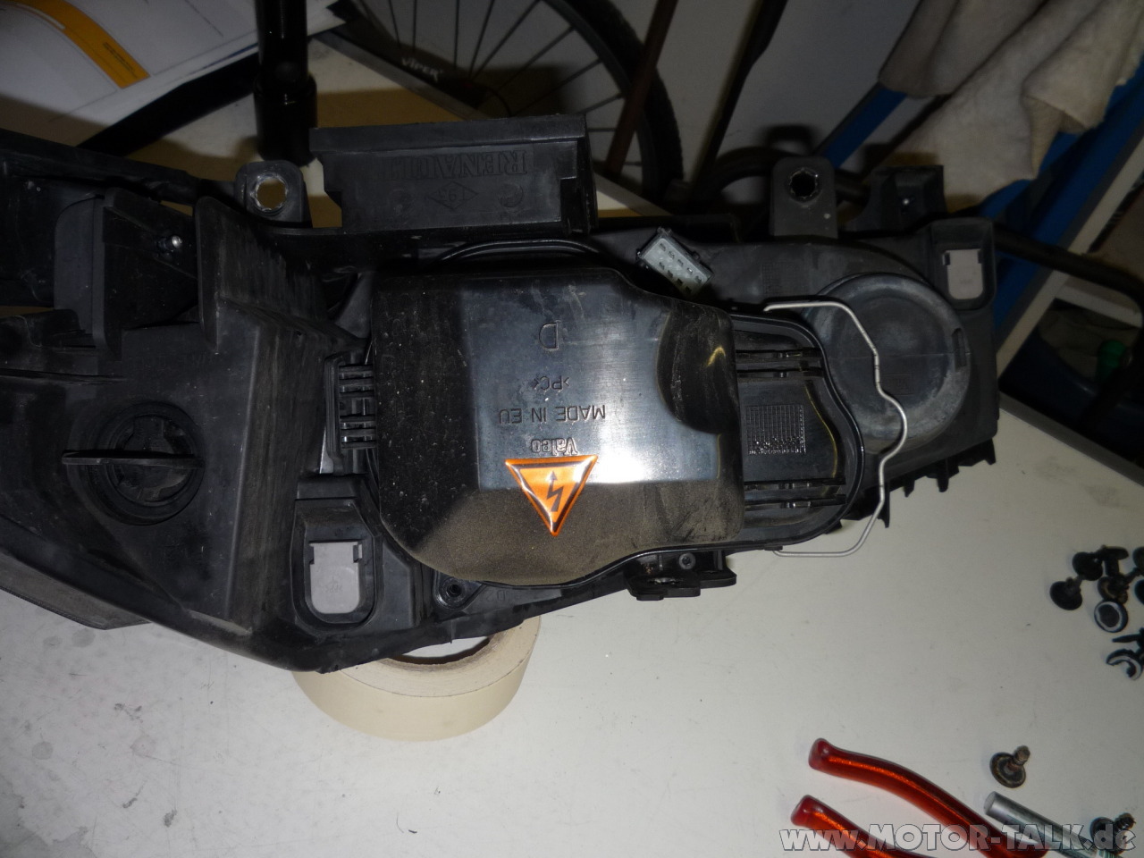

Vorsichtig den Scheinwerfer nach vorne rausziehen und mit einer Hand festhalten. Mit der anderen müsst ihr den roten Bügel vom Steckergehäuse wegziehen oder mit einem Schlitzschraubendreher wegdrücken.
Gleichzeitig kommt der Stecker von alleine etwas hoch. Wenn der Bügel 1cm raus ist könnt ihr durch mehrmaliges hebeln den Stecker (nicht an den Kabel) abziehen und der Scheinwerfer gehört euch :-)
Ein Foto konnte ich leider nicht machen, hatte keine Hand frei. Aber den Stecker am Gehäuse seht ihr folgend.

!!!!!Die Reparatur erfolgt Ausschlisslich von Aussen ( uber die Seiten ,, ueber die Reifen gibt es links und Rechts 2x Plastik-Kappen ) !!!!!
Alles Komplett fuer 80,79 Repariert .
Ich beim 2 andere Marken Werkstaetten und die wollten 1 1/5 Stunden fuer die Scheinwerfer+5 Stunden fuer die Kabelbaum + Matrial ( KOSTENVORANSCHLAG SOLLTE ca. 700-850 Euro) .
Beim PETSTOP Gerade mal 80 Euro mit Rechnung und Mwst .
