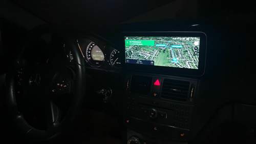

ich habe gerade einen S212 Bj 12/2010 mit APS50 samt Navi und Media Interface gekauft.
Leider gibt er Audio über das Originale Media Interface AUX Kabel nur auf der linken Seite wieder.
Balance Fader steht genau auf +/- 0 in der Mitte und getestet wurde außerdem mit zwei weiteren Bluetooth Adaptern von Amazon, welche sich auch das AUX Interface zunutze machen..
Hat jemand eine Idee was genau kaputt sein könnte?

Beim APS50 ist der serienmäßigen AUX-Anschluß verkabelt (Quadlock Block B, Pin 5, 6, 11 und 12).
Beim Einbau von UCI (Media Interface) wird dieser ausgebaut und per Diagnose ausgeschaltet (somit verschwindet es aus dem Menü der Head-Unit). Theoretisch wäre es möglich den wieder einzubauen und zu aktivieren. Ob eine Koexistenz mit Media-Interface möglich ist kann ich nicht sagen.
Dieses Kabel mit der AUX-Buchse hat die Nummer A212 440 06 13. Wird irgendwo neben dem Handschuhfach im Radioleitungsatz gesteckt (4 Pin)

Koexistenz geht leider nicht: wird das UCI codiert deaktiviert sich automatisch der AUX-IN: hatte das schon mal wegen Brummgeräuschen versucht…
Danke für die Rückmeldung Ma_Benz_Benz_Benz. Das bei mir ab Werk verbaute Media Interface zu deaktivieren und ein AUX Kabel vom Radio ins Handschuhfach zu ziehen incl. Neucodierung vom AUX wäre auch nur die Notlösung. Ich würde ja gerne, das Media Interface weiterhin nutzen wollen, aber verstehe leider nicht warum das AUX Kabel A001 827 66 04 nicht funktioniert. Überlege ob ich einfach 20 Euro riskiere um den AUX Adapter A0028272204 zu kaufen und diesen ausprobiere. Oder gibt es andere Möglichkeiten der Sache auf dem Grund zu gehen?

Danke Ma_Benz_Benz_Benz. Und jetzt hab ich noch ein Kabel mehr zur Auswahl...wobei das von dir letztgenannte ja tatsächlich meiner Ausstattungsliste entspricht. Werde die Tage mal das Handschuhfach demontieren um mal zu gucken ob mir am Steuergerät vom UCI etwas auffällt...vielleicht liegt es ja gar nicht am Kabel
Vielen Dank...an alle. Habe mein Problem heute gelöst...das Problem war ich selbst...keine Adapterkabel oder ähnliches. Hatte mir ein 10,25 Zoll Android Display bestellt welches das Original Ntg 4.0 ersetzen sollte. Beim ersten Demontieren vom Handschuhfach, habe ich den Stecker vom Media Interface der ins Steuergerät geht wohl leicht rausgezogen. Ergebnis war, dass USB dennoch funktioniert hat, aber AUX nicht. Habe den Stecker eben etwas nachgedrückt und siehe da: Das Android Teil hat nun Ton...und das in einer ziemlich guten Qualität...Youtube, Spotify, TV, Google Maps usw....das Teil ist perfekt...und alles steuerbar über das Werksrädchen. Anbei ein Foto. Denke nochmals...
