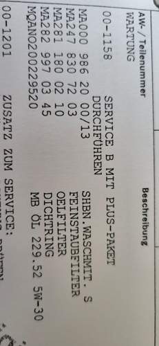

ich bin etwas verwirrt. In der digitalen Betriebsanleitung für den GLA 2.5e (Hybrid) lese ich, dass nur Öl mit der Freigabenummer 229.71 bzw 229.72 verwendet werden darf. Auf meiner letzten Inspektionsrechnung der Mercedes Niederlassung sehe ich, dass dort ein Öl mit der Freigabenummer 229.52 verwendet wurde (s. Screenshot). Lt. Internet ist allerdings nur 1 Liter 229.52 maximal zum Nachfüllen freigegeben. Das kann doch nicht sein, dass eine Mercedes Niederlassung falsches Öl verwendet??? Da jetzt wieder eine Inspektion ansteht und ich das Öl mitbringen will (spart ja einiges..) nun die Frage, welches Öl ich anliefern kann.

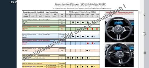

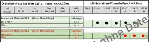

Im Grunde hängt es davon ab, ob das Fahrzeug ein VorMopf oder ein Mopf Fahrzeug ist. Mit der Mopf (Modellpflege) Einführung, wurde der M282 Motor modifiziert und die zugehörigen Ölspezifikationen angepasst.
www.motor-talk.de/forum/h247-serviceuebersicht-zu-a-und-b-services-sowie-auslesen-der-servicedaten-aus-dem-mbux-ki-t6966637.html?page=0#post71513708

Bild #211612087

Hier noch mal alle Infos
wer_pa
Bild #211612537
Bild #211612539
Bild #211612541

@wer_pa schrieb am 29. Juli 2025 um 16:11:21 Uhr:

Zitat:@Andy 43 schrieb am 29. Juli 2025 um 16:33:22 Uhr:
Also ich weiß ja nicht von wo diese Daten laut „MBpassion“ stammen, aber die stimmen auf keinen Fall. Der Modellwechsel vom X156 zum H247 fand Mitte 2020 statt.
Hier hast du leider eine kleine Wissenslücke.
Bei Mercedes wird ein Fahrzeugmodel während seiner Produktionszeit 1x komplett überarbeitet. Diese Überarbeitung nennt sich Modellpflege = Mopf. Zwischenzeitlich gibt es auch kleinere technische Verbesserungen, die bei Einsatz in die Serie, als AEJ = im Fahrzeugdatenblatt ersichtlich ist.
Die Umstellung einer Baureihe zur nachfolgenden Baureihe, z. B. von X156 zu H247, erfolgt zwischen 7 - 8 Jahren, während eine einmalige Modellpflege, innerhalb einer laufenden aktuellen Baureihe, zwischen 3 - 4 Jahren erfolgt.

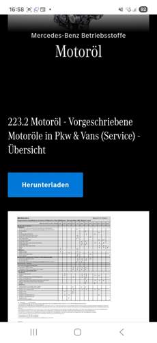

Meine Öl-Angaben beruhen natürlich auf der Dokumentenbasis von MB = MB Spezifikation 223.2
https://operatingfluids.mercedes-benz.com/sheet/223.2

Bild #211612593
