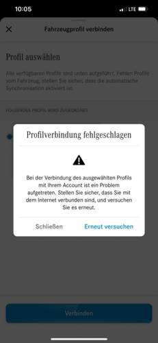

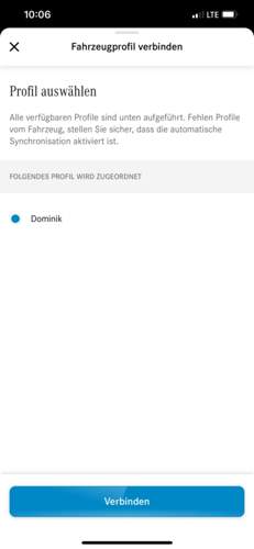

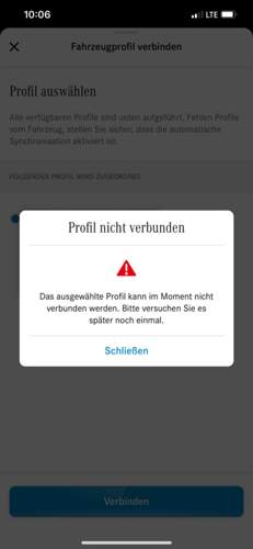

Ich habe mir diesen Beitrag Mal durchgelesen und auch ich habe Probleme mit der Mercedes Me App.
Ich habe mein Fahrzeug (Jahreswagen) am 10.01.2023 direkt bei Mercedes in Germersheim abgeholt.
Modell: CLA200 Coupé
EZ: 07/2021
Ein Profil im Fahrzeug und in der App habe ich erstellt.
Leider funktioniert die Synchronisierung zwischen App und Fahrzeug nicht.
Habe schon alles Mögliche versucht.
• Profil in Fahrzeug löschen und neu anlegen
• Auf Werkseinstellungen zurücksetzen
• usw.
Auch der Me Support bringt keinen Erfolg, da weder Lösungsvorschläge noch andere Hilfen genannt werden.
Telefonisch konnte ich diesen leider noch nicht erreichen, da ich aktuell sehr blöde Arbeitszeiten habe.
Bilder der Fehlermeldungen füge ich an.
Vielleicht hat ja jemand noch einen anderen Tipp oder Lösungsansatz, der mich weiterbringen kann.
Vielen Dank schon mal & ein schönes Wochenende 🙂

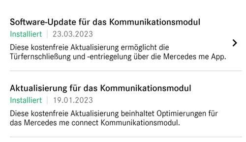

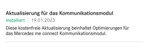

Heute früh kam ein Over-the-Air Update:
"Aktualisierung für das Kommunikationsmodul 23.01.2023 Installiert Diese kostenfreie Aktualisierung beinhaltet Optimierungen für das Mercedes me connect Kommunikationsmodul"
Ergebnis: Den gesamten Vormittag wurde mir das Auto als entriegelt mit geöffneter Fahrertür angezeigt. Ich bin extra noch einmal vom Büro zum Parkplatz gelaufen, aber das Auto war verriegelt und alle Türen zu. Der Status wird jetzt wieder korrekt angezeigt, aber Ver- bzw. Entriegeln geht immer noch nicht.
Bei mir funktioniert Ver/ent-riegelung nicht. 12/2022 bj. Immer fehlgeschlagen Pin wird angenommen.

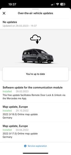

So, es geschehen noch Wunder. Gerade durch Zufall in der App gesehen, es gab gestern ein Update und siehe da, jetzt geht die Ent-/Verriegelung einwandfrei über die App.
Keine Ahnung, ob es wichtig ist: Vito EZ 12/2022
Bei mir funktioniert es jetzt auch ... Fast 1 Jahr nach der Auslieferung (MPE EZ 04/22).
Bin gespannt, ob das auch morgen noch geht ;-)
Aber immerhin - scheint ein Over-the-Air-Update gewesen zu sein - habe ich gar nicht mitbekommen.

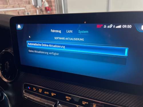

Kein Updates verfügbar 😮

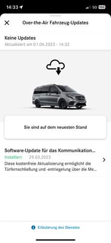

Meiner hat’s heute gemacht. Scheint also langsam in Wellen ausgeliefert zu werden. Solltest auch bald dran sein
Update
Nachtrag. Schon beim ersten Testen gestern ging’s erst beim zweiten Mal und auch nur langsam. Heute gehts wieder nicht.

gestern Abend ist das Update auf meinem Handy gelandet. ... da funktionierte es aber noch nicht ... heute Mittag bei einem erneuten kurzen Test, ging die ent- und Verriegelung einwandfrei
@olli132 schrieb am 29. März 2023 um 18:18:15 Uhr:
Andere Leute mit Update. Wie verlässlich/schnell regieren eure Fahrzeuge jetzt ?
Innerhalb weniger Sekunden
Ich hab das heute mal auf dem Hof getestet mit Auto in Hörweite, da vergingen wenig Sekunden bis der Vito hörbar ver- bzw- entriegelt hat.
Seit dem Update funktionieren jetzt alle Me App Funktionen.
Funktioniert seit gestern erst. 😁
