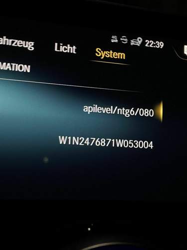

wer kann bestätigen, dass das MBUX in seinem GLB das neue FreshUp 3 FUP3 mit der Version apilevel/ntg6/080 ist?
Laut meinem Händler liegt für meinen GLB mit apilevel/ntg6_fup2/063 kein Update vor...!

Guten Abend wollte mal nachfragen ob ich die aktuelle oder die alte Version habe. Vielen Dank schonmal 🙂
Ganz brandneu wäre 081. Aber es ist immerhin fup3

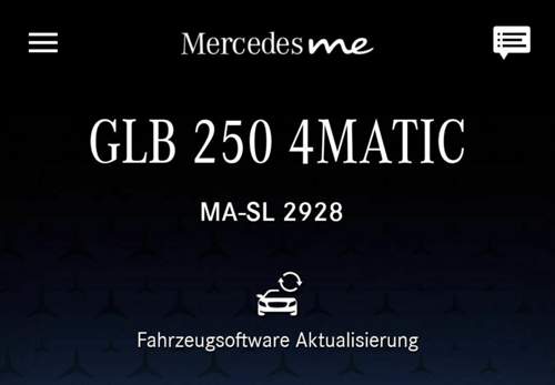

Grad 800km gefahren, abgestellt. Mercedes Me App zeigt "Fahrzeugsoftware Aktualisierung" an. Ist es das wofür ich es halte? 🙂
@paypuz schrieb am 21. Mai 2021 um 18:59:37 Uhr:
Nicht zwangsweise. Ich habe auch schon ein Update für das Radio bekommen. Was jetzt anders ist habe ich aber nicht rausgefunden. Das war kurz nachdem mir das Fup3 in der Werkstatt ausgespielt wurde.
Unter den Nachrichten findest Du eventuell nähere Angaben.

Bei mir wird das mit der Aktualisierung immer noch in der App angezeigt. Im Auto kommt dazu gar nichts. Zudem steht in der App, meine Dienstekonfiguration sei unvollständig, weil ich (absichtlich) einige Dienste deaktiviert habe. Steht das in Zusammenhang?
Meine Statusabfrage, etc. (App) funktioniert seit gestern überhaupt nicht mehr.
Mercedes Service angerufen, tolle Infos erhalten:
1. "Dienstekonfiguration unvollständig" erledigt sich während der nächsten Fahrt von selbst.
2. Die Angabe "Fahrzeug Softwareaktualisierung" kündigt das neue, mehrere GB große MBUX-Update (auf FUP3?) inkl. Firmwareaktualisierung des Fahrzeugs an. Der Download wird hinterlegt, sobald man ca. 30 Minuten fährt.
Damit wäre OTA wohl offiziell bestätigt.🙂 Ich gebe Bescheid, sobald ich mehr weiß. LG
