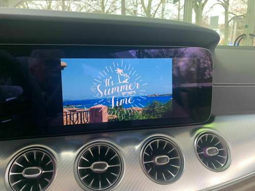

Ich wollte mir heute ein neues E-Cabrio, Bj 2/21 mit MBUX kaufen. Beim Abspielen meines USB-Sticks mit Musikvideos habe ich festgestellt, dass das Musikvideo im Bildschirm viel kleiner wieder gegeben wird, wie in meinem jetzigen E-Cabrio, Bj 09/17 mit Comand ( siehe hierzu anhängende Fotos).
Erstes Bild MBUX. Zweites Bild mein jetziges Comand-System.

Mein Erklärungsversuch: das Video hat das heute übliche Seitenverhältnis 16:9 und der Daimler Bildschirm ist im Verhältnis breiter, irgendwas mit 21:10 oder so. Man kann ein 16:9 Video also nicht "100% korrekt" anzeigen.
Ein System entscheidet sich das Video komplett anzuzeigen und blendet rechts und links schwarze Balken ein (Pillarbox), das andere zoomt rein und schneidet oben und unten relativ viel weg.
In der Regel haben PC-Player, Fernseher usw. irgendwo Display-Optionen, wo man das einstellen kann (Zoom, Letterbox, Pillarbox etc.). Wahrscheinlich haben die Entwickler sowas eher weggelassen in einem Automobil :-(
Warum sie das von einem System zum anderen verändert haben? Vermutlich war es nicht Teil der Spezifikation und der eine Zulieferer hats anders umgesetzt als der Andere.

es wurde durchaus bewusst umgestellt, damit das Videobild vollständig angezeigt wird. Gerade anhand der Beispiele des TE kann man es ja sehen. Beim Comand wurde zwar die Breite ausgenutzt, dafür aber oben und unten abgeschnitten. Beim MBUX wird nichts abgeschnitten, wobei dann eben schwarze Flächen bleiben (wie z.B. auch beim Fernseher zu Hause, wenn der alte 4:3-Sendungen auf einem 16:9-Panel anzeigt).
Ich persönlich finde die Festlegung, dass alle Bildinformationen gezeigt werden, die bessere Lösung als das Abschneiden oben und unten.

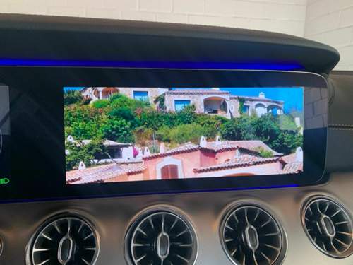

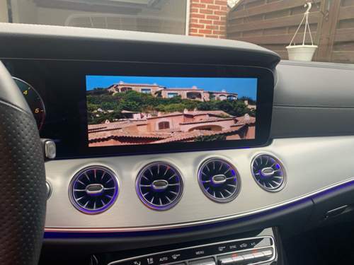

Deine Information ist wohl richtig (siehe nachfolgende Vergleichsfotos vom MBUX und Comand).
Man sieht deutlich, dass beim Comand Teile vom Video abgeschnitten werden.
Ich persönlich finde jedoch, dass das Video im Comand imposanter aussieht. Ist natürlich Geschmacksache.

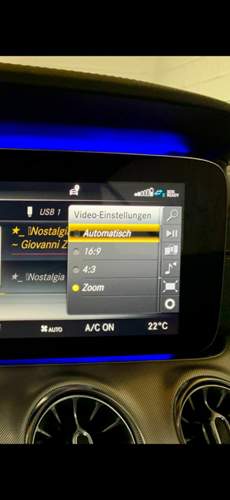

Ich habe nunmehr bei meinem Comand festgestellt, dass es vier verschiedene Videoeinstellungen gibt (siehe Foto). Damit lässt sich die Größe des Videos nach Bedarf einstellen.
Gibt es diese Einstellungen auch beim MBUX?
Die Einstellung konnte der Mercedesverkäufer und ich im MBUX nicht finden.

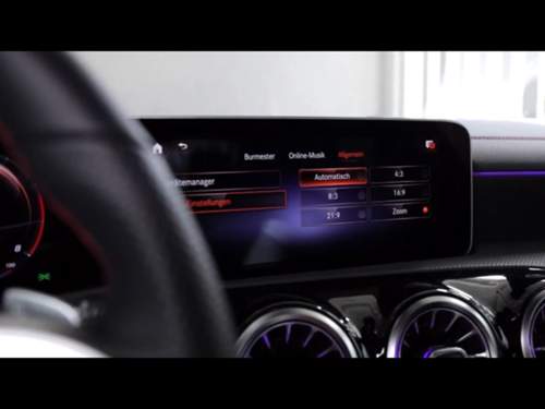

Jetzt habe ich unter YouTube ein Video gefunden, in dem gezeigt wird, dass Musikvideos im MBUX doch in verschiedenen Größe wieder gegeben werden können (siehe Screenshot).
Hat jemand im MBUX diese Einstellung gefunden?
Ansonsten bitte mal suchen.
