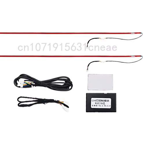

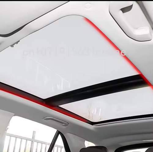

Ich habe das hier gerade auf AliExpress gefunden: 154,78€ | Für Mercedes-Benz GLE/GLS Klasse-W167 Oberlicht Atmosphäre Licht Kit Automotive Interior Modifikation und Upgrade LED Lichter

So hab heute angebaut hat alles geklappt mit Ambiente steuerbar
Hab von Fußraum Ambiente das Kabel genommen und klappt wunderbar
Habel verlegt versteckt top

Ja im Prinzip ist es einfach
Wenn man so bisschen handwerklich was drauf hat reicht eig voll kommen aus wenn Hilfe brauchst sag Bescheid war wirklich anstecken und konnte dann direkt die Farben auch ändern

Wo hast die Streifen hingeklebt im Dach? Keine Bedenken, dass sie durch den Mechanismus abgerissen werden?

Bei mir war schon Kleber mit dranne aber das war zu dick das Panorama nicht in die Spalte passt ich hab mir dann auf Amazon diese Kleber Streifen Roller geholt was eig für Handys benutzt wird kann dir morgen ein vernüftiges Foto Video zu kommen lassen
