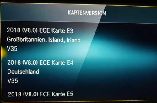

Wie ich jetzt feststellen musste, hat das Auto bisher wohl noch nie einen Kartenupdate bekommen 🙁 😕
Und das, obwohl schon mehrfach Benachrichtigungen gekommen sind, dass Kartenupdates zur Verfuegung stehen. Die Over-the-Air Updates haben aber offensichtlich nie funktioniert.

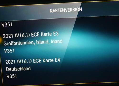

Wie die Bilder zeigen, war die Karten alle auf Version 8.0.
Nach dem manuellen Update bin ich jetzt auf 16.1.
Und schon werden die neuen Umgehungsstrassen angezeigt.

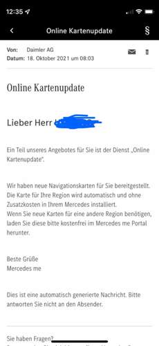

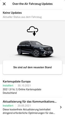

Auch ich habe regelmäßig von Mercedes über die me app die Info bekommen, dass es neue Karten gibt und diese lt. der App automatisch installiert werden. Letztmalig am 22.10.2021. Darauf habe ich mich einfach verlassen. Jetzt habe ich heute mal in den unendlichen Weiten des MBUX gestöbert und habe feststellen müssen, das alle meine Karten die Version 8.0 aus dem Jahr 2018 haben. Habe daraufhin Kontakt mit dem Supportcenter via Kontaktformular aufgenommen. Wenn ich hier lese das es möglich ist unter der Systemeinstellung die Updates auf " automatisch installieren " einzustellen, würde ich freuen wenn man mir mitteilt wo ich genau diese Einstellung finde. Habe nämlich schon fleißig gesucht und leider nichts gefunden.
@q5runner schrieb am 11. November 2021 um 11:31:12 Uhr:
Hast du alle Einträge der Updates durchgescrollt? Die sind nämlich nicht historisch geordnet.
Jooh, habe ich. Alle aus 2018.

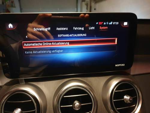

Herunterladen reicht nicht. Die App muss auch installiert werden bevor du sie öffnest. Ich habe noch kein Windows 11 aber bei 10 funktioniert die App hervorragend. Automatisches Update einschalten geht so wie auf dem Bild. Ich hatte vorher BMW doch bei Mercedes klappt das besser und vor allem schneller.

Ich habe das folgendermaßen verstanden:
über die mercedes me Webseite konnte ich eine Region (Deutschland) festlegen, welche automatisch (over the air) aktualisiert werden soll. Das klappt auch.
Für jedes weitere Land müsste ich den Downloadmanager benutzen und die damit heruntergeladenen Navigationsdaten über einen Stick ins MBUX einspielen.

@_Tuono_ schrieb am 6. November 2021 um 21:01:54 Uhr:
Erwartest Du, dass Mercedes sich bei Dir meldet und auf das Kartenupdate hinweist? Nein das macht Mercedes- Benz nicht.
In der App gibts als erstes die Info und ca. 3 Tage später gibts noch ne Email von Mercedes dazu - ok ist dann zu spät weil schon installiert.
