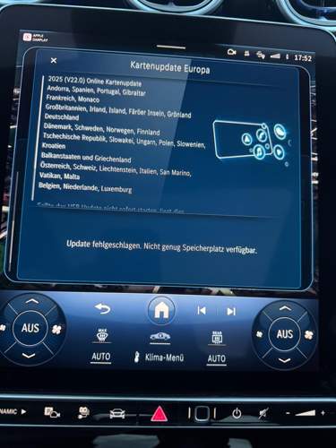

Ich wollte heute das Kartenupdate V22 (2025) auf mein MBUX aufspielen (das alte MBUX mit 4G). Das hat die letzten male einwandfrei funktioniert. Heute wird scheinbar alles installiert (Anzeige geht bis 100%) aber beim Neustart des Navis kommt die Meldung dass das Update aufgrund von zu wenig Speicher nicht installiert werden kann.
Hat jemand das gleiche Problem oder weiß jemand woran das liegt? Das Herunterladen auf den USB-Stick hat einwandfrei funktioniert.

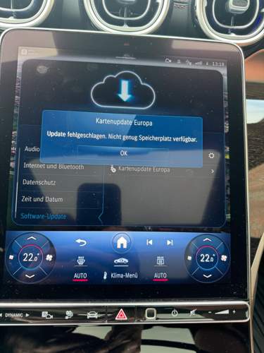

Hab den GLC jetzt beim Freundlichen. Der schaut sich das an warum es bei mir nicht klappt mit dem Update. Mal sehen was dabei raus kommt. Er hat mir auch gesagt, dass das OTA-Kartenupdate halt leider sehr langsam ist. Das MBUX lädt halt die Daten über das Mobilnetz und das ist ja nachweislich nicht das beste und schnellste in Deutschland. Was mich nur verwundert und ich auch angemerkt habe ist, dass der GLC mein Heimat-WLAN als Hotspot erkennt und auch eingerichtet hat für Updates wenn der Wagen zu Hause steht, es aber trotzdem keine Updates macht. Der Meister hat dann gleich eine Anfrage an die Technik gemacht warum das nicht funktioniert.
Anbei Bilder der Fehlermeldungen.
@Whitestar-T3 die sollen mal die Unit generell überprüfen. Mein Rechner wurde ausgetauscht, weil er den Speicherplatz falsch angezeigt hat. Das konnte nicht behoben werden. War direkt nach 3 oder 4 Wochen. Er hat damals auch keinen USB Stick erkannt. Vielleicht hilft das.

Das machen die nach gestriger Rücksprache mit dem Meister bei MB gerade. Deshalb steht der GLC auch noch beim Freundlichen. Die sollen nach Vorgabe von MB die Festplatte neu formatieren und wenn das nicht funktioniert wird wohl auch ein neuer Rechner eingebaut. Komischerweise haben die vorherigen Kartenupdates alle einwandfrei funktioniert, auch immer als Komplettpaket. Und den Stick (64GB) erkennt er einwandfrei. Hat ja auch Benelux aktualisiert, dann aber mit dem Fehler abgebrochen.
