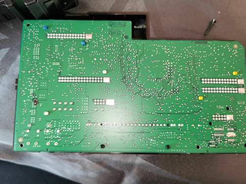

Also ich hatte die endstufe komplett offen, konnte innen drin aber keine große nässe festellen. Ich lasse jetzt erstmal den hauptstecker ab und hoffe, dass sich durchs trocknen noch was retten lässt.
Die lüftung in der endstufe springt auch nicht an. Bilder habe ich gerade leider keine zur hand. Wie gesagt die boxen hinten in den türen funktionieren, auch die hochtöner vorne ( trotz brummen)

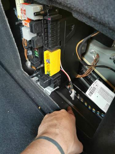

Der Verstärker ist doch links und das SAM Rear ist rechts verbaut? Lasse oder kontrolliere selber ob das SAM Rear nicht auch noch etwas Wasser abbekommen hat. Nicht das in 2 Wochen noch ganz andere Probleme auf dich warten.

Die SAM steuereinheit war auch feucht.. Da aber der rest funktiontüchtig war bin ich erstmal nur vom verstärker ausgegangen.

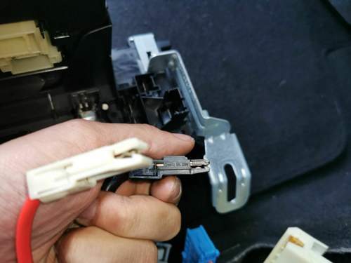

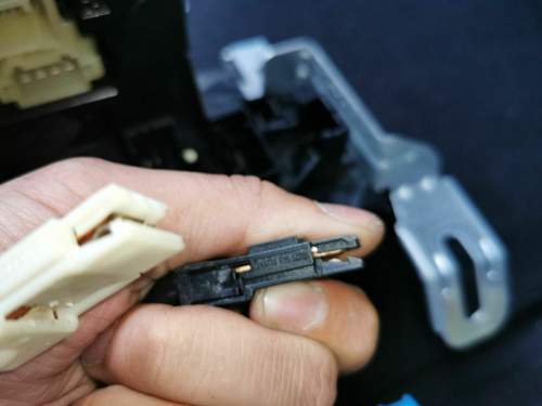

Das wasser stand dort in der rinne.. Da wo ich auf dem foto hinzeige

Ich weiß nicht was du dir alles zutraust und deinem Folierer für Kosten ersparen möchtest.
Ich würde die Fahrzeugbatterie (Batterien wenn MoPf mit Start-Stop) abklemmen und das SAM Rear abklappen und kontrollieren ob es innen feucht ist.
Du willst und kannst den Wagen ja sicher nicht tagelang mit abgeklemmter /n Batterie /n stehen lassen (mit angeklemmter Batterie wäre es fahrlässig), bevor die in der Werkstatt Zeit für dein Fahrzeug haben.
Alsonich hatte die sam äußerlich abgetrocknet und zusätzlich eine halbe std. Mit heißluft behandelt.. Meinst du, da ist dann noch rest feuchtigkeit drin?
Das kann ich von hier leider nicht beurteilen.
Öffne es, das ist kein Hexenwerk.
Ein Heißluftfön könnte übrigens noch größere Schäden anrichten. Ich hoffe du hast nur einen kleinen Fön oder eine Heizung aus sicherer Entfernung dafür benutzt.
Mache vorher Fotos wenn du aus Versehen ein Kabel abziehen solltest.
