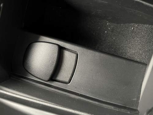

Folgendes Problem:

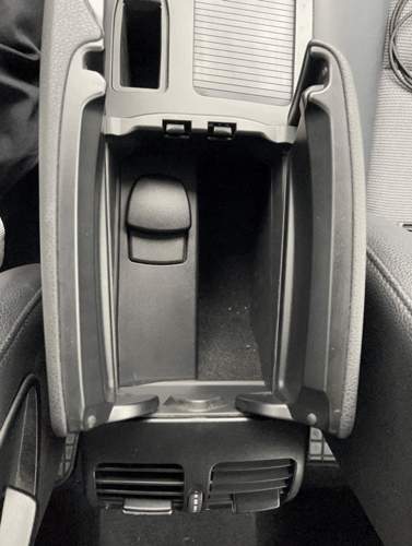

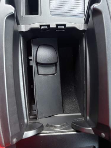

Ich habe in der Mittelkonsole meines Autos eine Telefonschale, die für mich persönlich total nutzlos ist und nur Platz verbraucht.
Vor kurzem habe ich mir eine Aufbewahrungsbox (Siehe Bilder) bestellt und wollte die einbauen, leider ohne Erfolg.
Deshalb muss die Telefonschale raus und habe leider keine vernünftigen Beiträge bzw. Erklärungen zu dem Thema gefunden.
Hoffe sehr, dass mir jemand hier helfen kann....
Danke im voraus
Telefonschale#1
Telefonschale#2
Bestellte Aufbewahrungsbox#1

Danke! Hat mir soweit geholfen, allerdings komm ich nicht an die Kabel zum abtrennen dran, bei dem Kollegen ihm Videos schaut’s auch ganz anders aus als bei mir
Lüfterdüse hinten

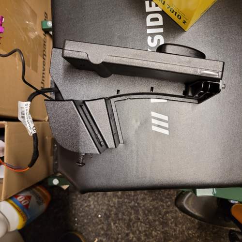

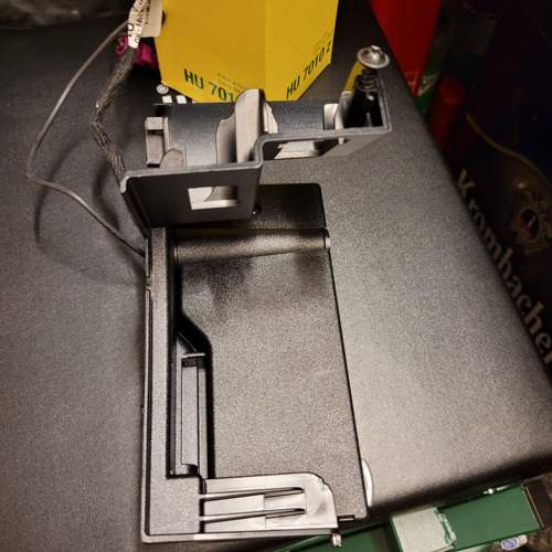

Update: ich habe es geschafft die Telefonschale auszubauen, jetzt muss die nur von der Mittelkonsole entfernt werden: Problem dabei ist, dass diese mit Kabel noch verbunden sind. Wie kann ich diese lösen, ohne die Kabel abzuschneiden?
Lüfterdüse hinten
Telefonschale
Nein abschneiden ist keine lösung.

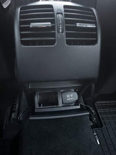

Der Aschenbehälter hinten geht bisschen strenger raus versuch es doch mal mit einem Montagekeil das rauszuhebeln dann solltest du an die Kabel rankommen
Hallo, habe die Konsole auch ausgebaut. Man muss die Kabel mit Dose aus dem Rahmen ausbauen. Sind da eingecippt. Die halterung ist noch von unten mit einer T20 schraube geschraubt. Zum lösen die klappe unter den Lüftungsdüsen Rückbank ausclipsen, geht straff. Kabelsalat rausholen. Schraube kann man dann ertasten, und mit einer knarre lösen. Ist ein bischen fummelig. Es gibt bei Mercedes eine andere Platte, für Fahrzeuge ohne comfort Telefonie. Kostet 7 Euro. Könnte die Teilenummer noch nachreichen. Dort kann man die Dosen wieder einbauen. Antennen Stecker bleibt einfach lose liegen. Ist echt eine saubere . Allerdings muss man noch die comfort Telefonie aus dem comandsystem ausprogramieren. Sonst verbindet sich das Telefon nicht mehr automatisch mit dem Radio.

Ehhhhh… ich wollte nur die telefonschale loswerden…. Sonst bleibt alles wie es ist. Die Telefonschale ist soweit rausgeklibst, muss nur noch an die Verkabelung dran. Der Aschenbehälter ist sehr hartnäckig…
Ok...Aschenbecher habe ich hinten nicht. Abschneiden würde ich da aber nichts. Hänge dir mal ein paar Fotos dran, vielleicht weißt du dann was ich meine. Anbei noch die Nummer von der Platte um dort den USB Port und die chinch Steckdose wieder einzubauen

Update: hab es geschafft, allerdings habe ich nur die Telefon-Schale ausgebaut.
Die Verkabelung habe ich so gelassen, da ich nicht drankomme…
Stört mich aber nicht, da die Aufbewahrungsbox drüber kommt und man die Verkabelung sowieso nicht sieht 🙂
