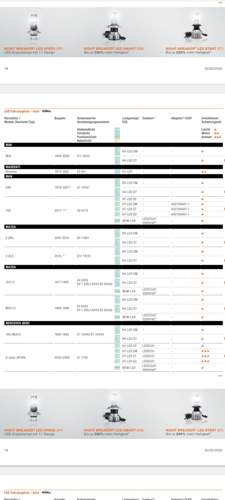

Fahre einen mazda 2 aus bj 2019 mit normalen Glühlampen also halogen, würde gerne umrüsten auf Led, kann irgendjemand sagen ob das für das Modell erlaubt ist? Finde keine nummer auf den Scheinwerfern.
Vielen Dank schon einmal.
8 Antworten
Die Nummer findest Du ganz klein im Schwinwerferglas unten rechts. Versuch mal mit einen Taschenlampe seitlich reinzuleuchten.
Es muss dort folgende Nummer zu sehen sein...
E13 14125
Osram bietet welche für den dj an.
Screenshot-20250424-103018-drive
Super danke, ich schaue dann mal.
Die Nummer passt, sind da h4 verbaut? Dachte immer h7.
Müsste h4 sein. Abblend- und Fernlicht in einem.
Ok, danke dir.
