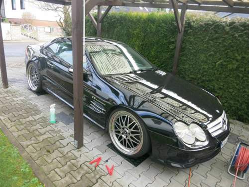

kann mir jemand sagen, ob an der VA R230/SL500 (VorMoof), 9x19ET37 passen oder ob 10mm Spurplatten nötig sind, um die Freigängigkeit nach Innen zu bekommen?
VG,
Andy
Ob es so passt kann ich dir nicht sagen, aber schon rein aus optischen Gründen solltest du 10-12mm Spurplatten verwenden.
Anbei auf dem Foto sind 9,5x19 ET38 mit 7mm Spurplatten verbaut (ET31), 12mm Spurplatten also ET26 wäre optisch besser und gibt es auch ein Gutachten.

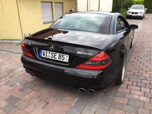

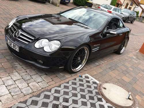

Moin
Mittlerweile habe ich einen 55er und hatte vorne 9 x 20 Schmidt jetzt habe ich 8,5 ET30 x 20 mit 10mm Spurplatten und 245er/285 mehr geht nicht
