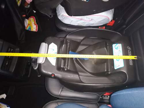

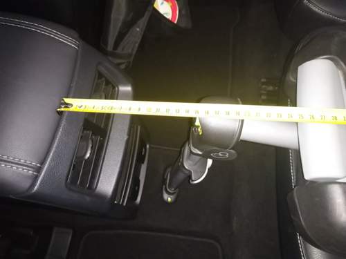

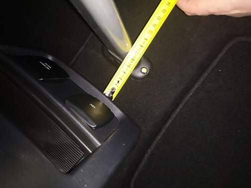

Anbei n Paar Foddos. In der Mitte sind es gute 80 cm vom Sitzrücken zur Armlehne der Vordersitze. Wo da 991 mm sein sollen, die weiter oben stehen, ist mir schleierhaft. Oder sind da die äußeren Sitze gemeint, wenn die Vordersitze recht weit vorne sind?
Was den Fuß der Base angeht: unten bei den Steckdosen sind es ca 5 cm und oben bei der Luftung ca 12-15, je nach dem, wo man nachmisst.

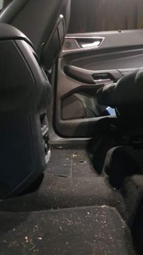

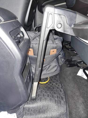

Hier ein Foto vom linken Fußraum aus.
Man sieht den Standfuß im rechten Fußraum und davor die Lüftungseinheit.
Gemessen habe ich auch schnell ...
Mittlerer Sitz Rückenlehne ganz unten bis Hinterkante der Mittelarmlehne ... 70 cm ... deutlich weniger als @Dr.Corsa gemessen hat :confused:
Die Station hat eine Länge von 65 cm. Gemessen von der Rückenlehne bis ganz vorne wo der Standfuß runtergeht.
Die Sitze sind definitiv ganz hinten.
Ich verstehe es nicht :rolleyes:

Aus meiner Sicht kann es nicht passen, weil deine Plattform einfach zu tief ist. Der Abstand zwischen Sitzlehne und Mittelkonsole ist einfach zu klein. Ich habe aus deinem Post gelesen das du einen 2 way fix hast. Der ist laut (Internet) Beschreibung 69cm tief und passt einfach nicht in der Mitte. Laut Beschreibung von Maxi Cosi gibt es keine Garantie das die Sitze trotz Freigabe eingebaut werden können und deshalb immer ein Einbautest gemacht werden soll. Und scheinbar gibt es hier auch keinen, der dein Modell hat bzw. eingebaut bekommen hat.
Wir sind aufgrund von 3 Kindersitzen von Touran auf einen Galaxy gewechselt. Wir hatten damals aber eine Plattform mit Gurtbefestigung, weil damals in der Miitte kein Ständer erlaubt war. Im Galaxy ist der Abstand Mittelkonsole Sitzlehne grob gemessen 67cm.
Und Dr Corsa scheint die Cabrio Fix Base zu haben. Sie ist nur 60 cm tief und passt deshalb auf den mittleren Sitz.

Du hast recht. Die CabrioFix dürfte die einzige ohne Erhöhung hinten sein, daher deutlich kürzer.
Ich hatte mittlerweile Kontakt mit jemandem, der die FamilyFix 2 hat. Die Länge wurde zwar auch mit 65 cm gemessen, aber sie passt trotzdem ganz knapp.
